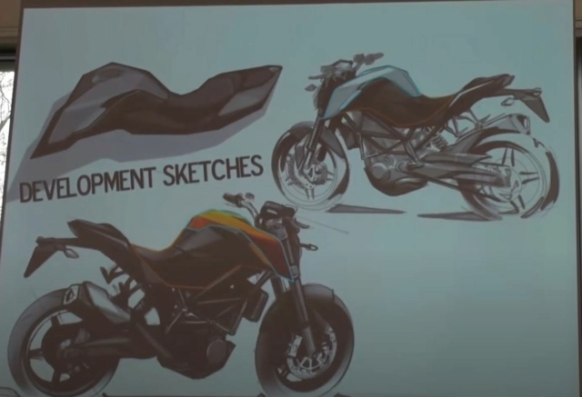

alors la Duke 390 de 2013 était une sorte de mini Duke 690 III avec le design du concept Stunt 690 (et non la Duke IV vue que la base de la 390 est la Duke 125, sortie en 2011, (KTM aient travaillé sur le 373cc 2ans supplémentaire)
KTM s'est inspiré de la Duke III pour son aspect technique :
-carde treillis tubulaire
-bras oscillent structuré
-réservoir en plastique
-échappement sous le moteur
Avec quelque changement pour des question économique
-abandon de l'amortissement par biellette
-abandon de l'embrayage hydraulique
et de la Stunt 690 pour le désigne (et surtout ses proportion entre la selle, le réservoir par rapport au roues, comme pour toutes les Duke qui on suivie)
https://www.youtube.com/watch?v=pvDkMGQWsNk&list=PLZEuMfx1pUcS7cGxUIf7ytXyYa6JDPc3j&index=22
(ça ne réponde pas a la question mais c'est la culture, bon a mangé)
