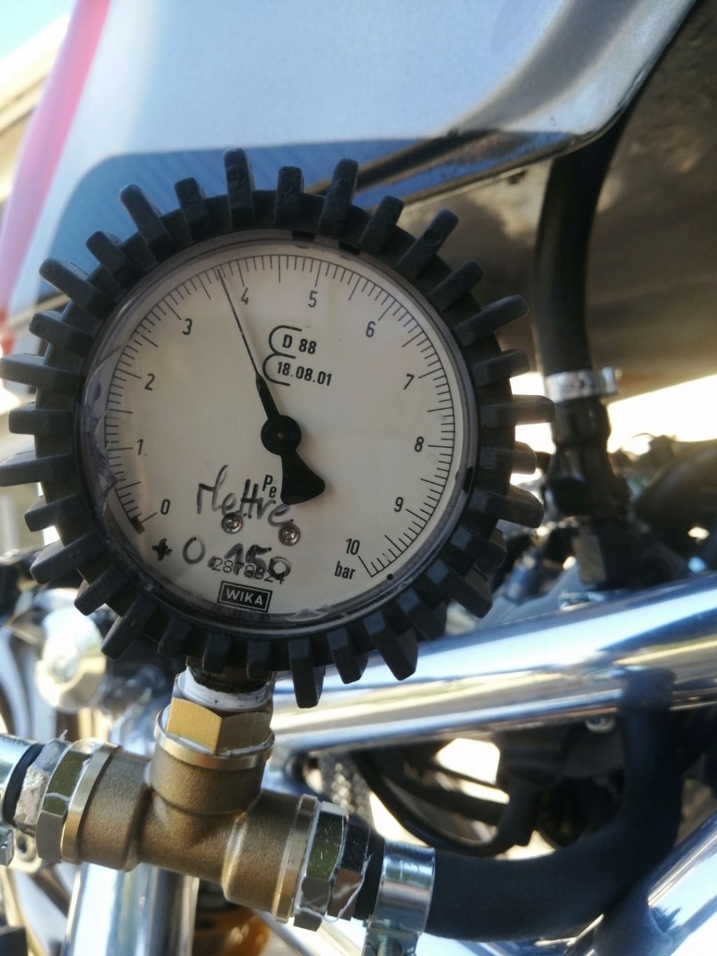

Si tu penses que c'est un manque d'essence, il te faut tester la pression de la pompe et du régulateur avec ce type d'instrument (fait maison) à raccorder entre les raccords rapides des durites d'essence (entre la pompe et le régul).

Salut tout le monde. Petite mise à jour.
Elle sort de chez KTM aujourd'hui, la pompe à essence sortait qu'1 kg de pression, changement OK (650€ TTC
), elle démarre et roule.
Le problème d'origine n'a pas disparu lui, j'ai toujours des calages à l'approche des ronds points et elle broute (forte décélération) toujours à partir de la 3eme vitesse.
Le mécano a remarquer que les crayons (bobines d'allumage) ne tiennent plus sur les bougies, je vais les commander. Il a aussi un doute sur le map sensor, mais il n'y a aucun code défaut sur la valise.
Le temps que je sois livré (Usine fermée..), j'essaierai d'aller vérifier que tous les joints sont bien présents et qu'il n'y a aucune prise d'air.
Est-ce qu'un mauvais réglage du jeu de soupape peut en être l'origine ? L'ancien proprio m'affirme que ça a été contrôlé, mais je n'ai aucune facture qui le précise, j'attends de ses nouvelles..
Je vous tient informé dans le cas où un jour, quelqu'un pourrait avoir les mêmes souci !

Bon, avant même d'avoir vérifier le jeu aux soupapes, j'ai observer les culbuteurs et surprise, l'axe d'un des culbuteurs est à changer, il est abimé.
Je change les deux culbuteurs du coup que je reçoit normalement semaine prochaine, ensuite je contrôle le jeu, je change les bobines, et une fois tout ça fait, j'irai faire quelque tours de roues pour voir si le soucis à disparu

Bon ça y est, elle tourne enfin normalement..
Bilan : Pompe à essence HS, bobines HS et mal isolées (joints HS dont un joint manquant lol) et culbuteurs changés.
Le problème principal semblait tout de même venir de la pompe et des bobines, l'étincelle était très mauvaise..
Merci à tous !
Merci à tous !
