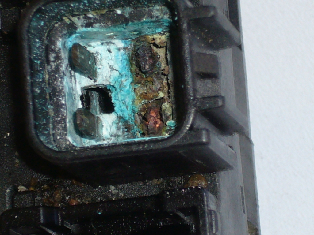

Bonjour Hervé,
J'ai peut être une réponse .
Ca a été suggéré :
"je commencerai par la base et vérifier toutes les alimentions a commencer par le connecteur qui se trouve sur le relais de démarreur et qui alimente toute l'électronique j'ai déjà eu pas mal de problèmes de ce coté. la base aussi les bornes de batterie " .
J'i eu une entrée d'eau dans le connecteur du relais de démarreur, malgré le connecteur étanche, et qui au fil du temps m'a corrodé les cosses. Mais, ça, je ne l'ai decouvert qu'apres des heures a sonder les fils du faisceau principal, des comodos, du compteur, etc.
le souci, c'est que le connecteur n'était pas détaillé, mais que c'était le même que sur un Suzuki.
J'ai donc fait une bidouille. Et ca marche ...........depuis 10 ans !

Il s'agit d'un Furuwaka 4 Position .090 Waterproof Connector FemaleBeelob a écrit:le souci, c'est que le connecteur n'était pas détaillé, mais que c'était le même que sur un Suzuki.
La référence de toutes les pièces pour le changer:
FW-C-4F-B Housing Female
RFW-F-125 x (4) Terminals Female
RFW-W-D125 (4) Seal
FW-L-4F-Y Retainer
On peut le trouver chez Eastern Beaver (https://www.easternbeaver.com/Main/Elec__Products/Connectors/Sealed/RFW/rfw.html), mais faudrait aussi zieuter chez RS components. Ca j'ai commandé chez Eastern Beaver, et les frais de douane+transport font mal au fondement.
