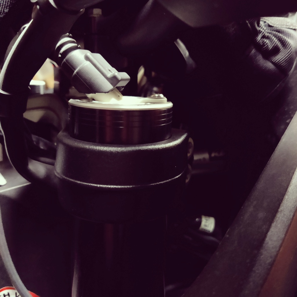

Salut à tous
j'en avais marre d'etre limite en terme de pieds qui touchent le sol, surtout dans les manoeuvres à basse vitesse, genre demi tour, descente de trotoir.
et puis voilà j'ai pris la decision de gagner qques centimetres histoire d'etre plus confortable (et que ça soit plus facile pour madame de monter à bord)
donc pour l'arriere achat et mise en place de la coupelle basse.
et pour l'avant j'ai descendu les tés de fouches (ou remonter les tubes, comme vous voulez), histoire d'equilibrer la machine, pour garder ça maniabilité.
et bien c'est super comme ça j'ai gagné 3 cm au garot, pas de souci avec les bequilles, pour la laterale certes la moto est un peu plus droite (sans danger) et pour la centrale, oui il faut appuyer un peu plus fort (rien de bien mechant)
voici les photos des modifs
arriere
avant
le triangle repose pieds selle guidon ne change pas du tout, j'ai juste les deux pieds bien à plats à l'arret, et ça leve toujours parreil
si besoin de plus d'info do not hesitate
tchô

Bonjour.
J avais vu cette histoire de coupelle Ar et l ayant déjà fait en enduro j avais trouvé un fonctionnement très différent de mon amortisseur ce qui m avait dissuader
L as tu fait toi même ?
Pas trop compliqué de sortir le ressort ?
Pas de modifications électronique de la gestion de suspensions nécessaire car j ai lu que avec la valise il pouvait modifier plus ou moins 5 mm de course morte ?
Comportement routier correct ? En solo et en duo
Pièce power parts ktm ou Aliexpress ?
Merci d avance de tes réponses

oui fait moi meme, j'ai pas sorti l'ammortissuer juste passé une sangle à cliquet de chaque coté, moto sur la centrale, puis retirer la coupelle d'origine et mise en place de la nouvelle, puis desserrage des sangles.
la gestion de la charge fonctionne parfaitement (comme avant rien n'a changé)
comportement routier identique à avant oussi bien en solo qu'en duo.
j'ai juste réglé corretement les phares (remonter un chouille le faiseau lumineux)
commande de la coupelle sur amazon (identique à power part mais moins cher)
https://www.amazon.fr/DunMuan-dabaissement-arri%C3%A8re-Super-Adventure/dp/B096LHSDFF?pd_rd_w=9yvn0&content-id=amzn1.sym.6db04e9e-f69d-4c89-a533-055f009a95cd&pf_rd_p=6db04e9e-f69d-4c89-a533-055f009a95cd&pf_rd_r=0VA6GYBD3QJDC904W1V8&pd_rd_wg=SFZcj&pd_rd_r=c65dad30-aecd-4f8b-99d4-e8f11a70ba17&pd_rd_i=B096LHSDFF&ref_=pd_bap_d_grid_rp_0_1_ec_i&th=1
bonne route à tous

Joebarlolo un petit conseil pour mettre les sangles a cliquet.
Tu as mis direct sur le ressort ? Il me manque 2 mm environ pour sortir la bague origine. Ou ressort cadre ?
Merci des informations

Ag 57 a écrit:Joebarlolo un petit conseil pour mettre les sangles a cliquet.
j'ai mis les sangles sur la spirale la plus haute possible et sur la spirale la plus basse possible et click, click d'un coté et de l'autre jusqu'à sortir la coupelle.

En fin de compte j ai déposé l amortisseur pour travailler à l établi. Le plus compliqué c est de faire une douille BTR de 12 pour démonter les axes de fixations et un boulons pour écarter les cales de serrages des étriers de fixation pour remonter facilement
Premier essai satisfaisant avec l équilibrage av
aucun problème pour les réglages électroniques
