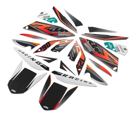

A ceux qui ont posé ,ou fait posé,le kit stickers race je voudrais savoir les précautions à prendre pour installer ce kit.
-Les anciens stikers d'origine se retirent ils facilement(méthode particulière) ?
-La pose des nouveaux stickers se fait il à l'eau puvérisée comme la mise en place de certains autocollants ?

salut
comme pour tout kit déco.
les anciens se retire bien normalement en les chauffant avec un sèche cheveux, ça fond la colle qui du coup ne reste pas sur le plastique mais viens avec l’autocollant.
pour, la pose, méthode humide ou chaude ou mix des deux, c'est à toi de voir.

Il y a beaucoup des stickers d'origine qui ne s’enlève pas car il sont vernis , autrement pour la pose mon concessionnaire les a posé a sec , enfin les deux que j'ai vu c'est pas une réussite ce kit déco de loin c'est superbe mais il faut pas regarder de plus prêt ...

ha bah oui, si c'est vernis, ça va pas s'enlever c'est sur.
la pose à sec, ça va si la surface et plane, sinon c'est galère.

Sur la 1290 SDR,les stickers d'origine sont ils vernis sur les flancs avants et les caches latéraux arrière?
En bas de la photo que j'ai envoyée, il y a 2 stickers semblables de couleurs différentes marqués KTM sont ils destinés à la déco du capot de selle?

Comme je te l'est dit plus haut il y en a beaucoup de vernis , toutes la coque arrière et oui tu a deux stikers pour le capot de selle suivant la couleur de ta moto .

Moi j'ai demandé de ne pas le poser, j'ai pensé à faire un scanner du kit et voir si y a possibilité de faire une autre deco avec le bon gabarit....photoshop est mon ami

Pour ceux qui ont poser le kit d eco , comment avez vous fait du fait que les styckers origine sont vernis par dessus ? Avez vous posez sans les enlever ?

et oui tu as tout compris ...on pose par dessus ! Attention il faut prendre son temps et être très méticuleux , il ne faut pas qu'il fasse trop froid et ne pas hésiter à le poser avec un sèche cheveux ou chaufferette et raclette appropriée .

Ok merci pour la réponse est du coup on sent pas de surépaisseur ou il y a l ancien stickers ?

si forcement une sur épaisseur mais ça reste acceptable

Petit déterrage de topic, mais je pense que ma question a bien sa place ici =D
Est-ce que certains ont déjà enlevé ce kit?
Je viens d'acheter ma SDR, elle est équipée de ce kit que je trouvais magnifique puis premier lavage, passage de l'éponge et déjà certains coins de stickers qui se décollent, j'ai remarqué qq bulles par endroit, bref j'ai bien envie d'enlever tout ca... J'ai juste peur que ca laisse des traces, qu'on remarque trop "l'usure" de la carrosserie autour des stickers...

bonjour, moi il est colle depuis 3 ans il a pas bouge ,si il est encore propre tu peux toujours recoller les endroits qui ne le sont plus apres si tu veux l enlever, a mon avis si la moto a souffert un peu des intempéries couche
dehors ,pris beaucoup de soleil il y aura forcement des traces..
