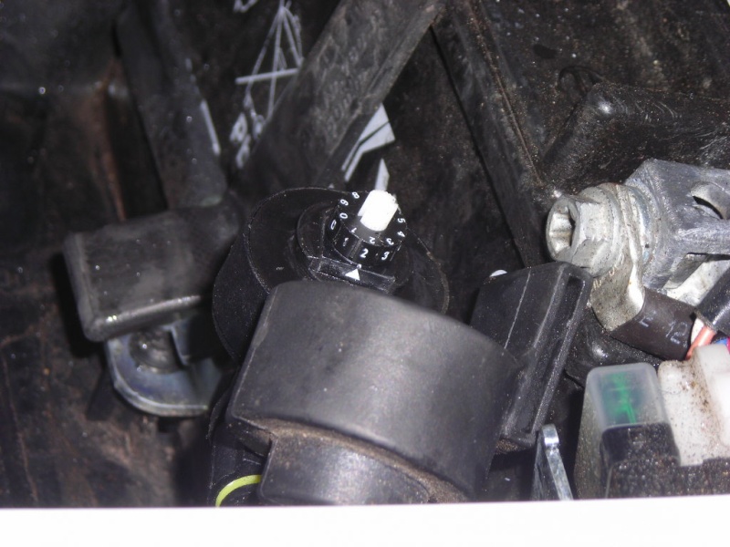

T'es bien sûr de la position 2 ?
Sur ma 690 Enduro, j'avais trouvé ce réglage un peu confus, c'est pourquoi je pose la question.
Il doit être comme ceci, le chiffre 2 bien en face de la flèche blanche sur le méplat de l'embase :
Petit rappel du manuel d'utilisation :

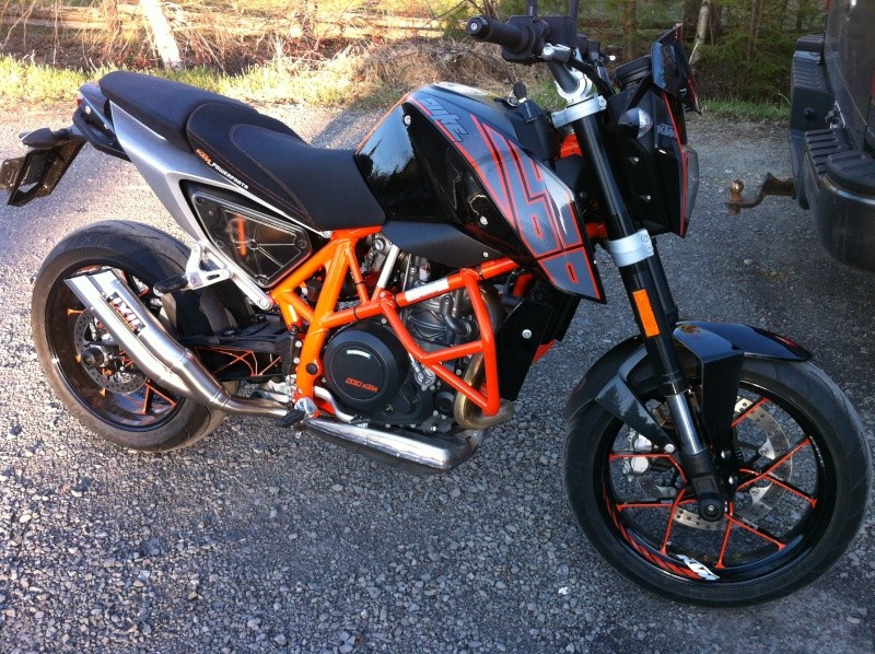

Tout est d'origine sur ta belle ? à part l’échappement biensûr
Je la trouve vachement bien fini comme ça !
Mandalorian- KTMent Votre
- Votre Moto : 990 SuperDuke R
Messages : 129
Humeur : Le chant d'un akra ... 0.o
Date d'inscription : 04/05/2013
Localisation : Rennes et sa région
Re: bonsoir probleme duke 2013
Mandalorian a écrit:Tout est d'origine sur ta belle ? à part l’échappement biensûr
il me reste les protège main le bypass et le couvert du filtre DNA a et j attend mes levier cour pour les frein et embrayage orange et noir
