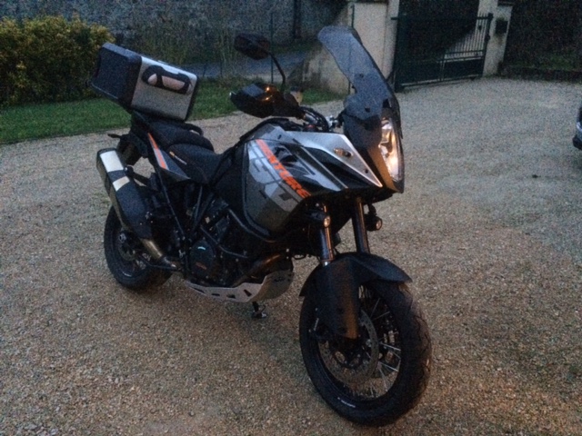

La toph du klaxon ...
La toph (prise à l'arrache hier soir) de ma bécane pour ceux qui ont adoré ma prés. ...
