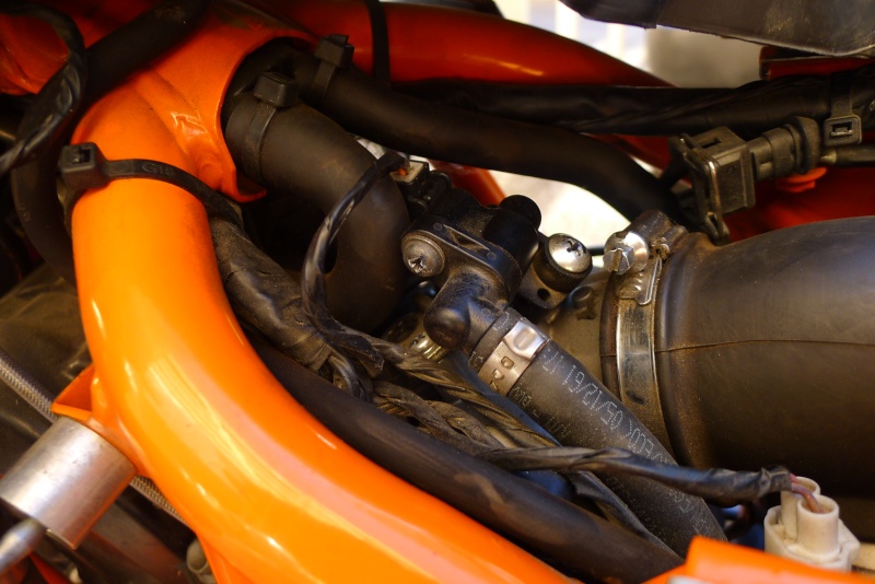

Message par guytou Mer 13 Aoû 2014 - 20:22
une petite question pour luc lmf , la vis chromée à axe vertical qu'on voit sur la photo dessous , c'est pour sortir le corps d'injecteur ?
et l'autre vis avec l'axe horizontal ,c'est là qu'il ya le  petit filtre dont tu parles ? t'as pas galéré pour les dévisser ? moi j'y suis allé avec le bon tournevis , c'est pas venu et l'empreinte cruci elle est pas contente .
c'est vraiment serré de chez serré , dans mon cas , et j'ai peur de casser  quelque chose .
si quelqu'un peut m'aider , merci d'avance
les photos :
Duke 4 en rideau ... L1000711
Duke 4 en rideau ... L1000712

Message par luclmf Mer 13 Aoû 2014 - 21:07
Oui en effet , la vis sur le coté et très serrée , me suis arrêté avant de l" abîmer . J' ai enlevé celle du dessus (plus facile à enlever) qui permet d'enlever le raccord d' essence puis l' injecteur . Le petit tamis se trouve dans l' injecteur à l' entrée .
Suite au nettoyage ça a bien marché trois jours , depuis cet aprèm ça commence à re déconner ... vais re demonter et essayer de voir d'où viens la merde .
