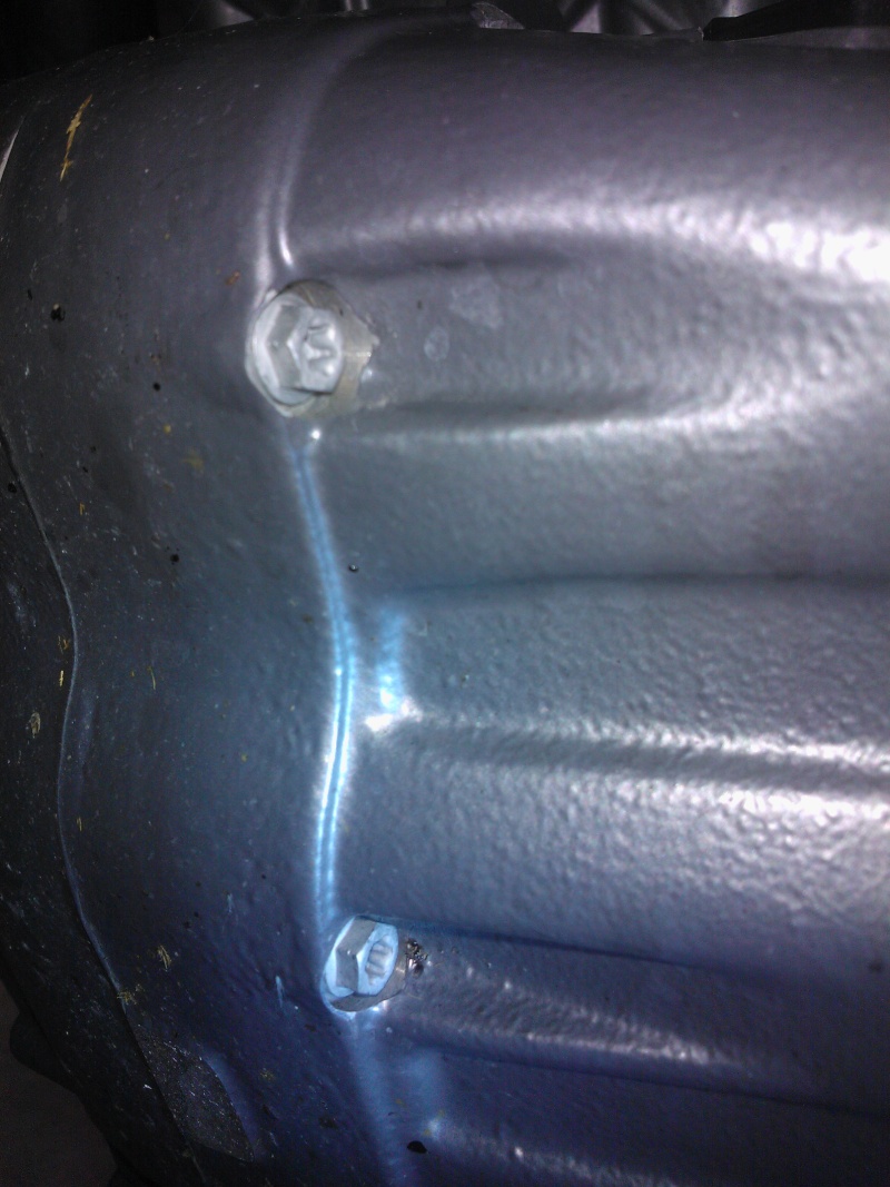

J'ai découvert que le gris n'est pas la couleur du métal du bas moteur, mais une peinture qui s'écaille au niveau des vis sur le carter d'huile en particulier.
Suis-je le seul?

(Désolé pour la taille des images, si Pierrot veut les réduire, pas de problème)
Ce ne sont que des petits défauts, mais ils vont augmenter en nombre et en taille avec l'âge...
Je précise qu'il va sans dire que je n'ai jamais dévissé ces vis et que des arêtes du carter montrent les mêmes symptômes (vu que c'est à ces endroits critiques que l'adhérence/résistance de la peinture est la moins bonne

Oui on dirait bien que sa fendille un peut au dessus a surveiller, par contre je te conseil de mettre la protection evotech pour info elle est en promo a 94 euros chez krax moto.

Ca ressemble à une pièce qui n'a pas été dégraissée avant peinture.

Cela ne fendille pas, c'est une micro rayure sur la peinture
La protection evotech, oui, mais c'est un peu cache -misère / emplâtre sur jambe de bois...
Il aurait mieux valu laisser le métal brut poli qu'une peinture simili métal de mauvaise qualité!
Au moins si on décape, cela restera assez semblable, pas comme sur les moteurs peints en noir d'il y a quelques années, qui redevenaient métalliques, mais moches/aspect vieilli

j'ai peut-être regardé trop vite les photos, mais je ne vois pas de défaut de peinture ni de vernis. Ok, les arrêtes du carter ne sont pas très nettes, mais cela ne veut pas dire que la peinture s'écaille.
Pour les usinages des passages de têtes de vis, on dirait que le carter a été peint d'abord, puis usiné ensuite => d'où le sentiment que la peinture est mal faite ?

Je pencherais plutôt pour la version de lebison ou un mauvais angle de projection de peinture. De plus, à ma connaissance, on ne peint jamais avant d'usiner...

Je peux me tromper, mais sur les photos on voit bien qu'il y a eu un usinage (ou alésage) après peinture.
Si les carters étaient peints après usinage, il faudrait caché tous les plans de joint, les alésages pour les vis ... avec des résultats moyens et surement des coûts de fabrication plus élevés.
Il y a surement un peu des deux : première passe d'usinage pour dégrossir les pièces qui sortent de fonderie et définir un plan de joint de référence, peinture des pièces en appui sur ce plan de joint, puis usinage fin des trous, taraudage, têtes de vis ...
La technique peut aussi varier entre auto, moto, et camion. En auto par exemple, les blocs alu restent brut.

Même chose pour moi FullPo , j'avais déjà fait la remarque à mon CC et c'est pas bien grave.
Le bloque est peint avant puis fraiser pour que les vises rentrent bien en contacte avec l'alu.(pas de peinture entre les deux!)

Oui, vous avez raison, en regardant bien, il y a au milieu du carter d'huile ces 2 parties brutes (une visible au bas de la dernière photo) dont les arêtes marquent une limite nette entre peinture et métal, ce qui tendrait à prouver qu'elles ont été polies après peinture!
Comment voulez-vous obtenir un résultat à 100 % avec cette technique!?! Les fraiseuses fragilisent forcément (à moins d'une peinture de qualité, genre epoxy, ce qui n'est visiblement pas le cas ici) la couche de peinture au niveau des bords d'attaque de l'outil (bonjour les dégâts au karcher avec le temps) ou bien touchent ce qu'elle ne devraient pas...
Et pour la garantie, j'ai pas l'impression que cela sera pris en compte, vu la main-d’œuvre exigée.... Ils ne vont pas tout démonter rapatrier et repeindre, pour un résultat similaire...

FullPo68 a écrit:Oui, vous avez raison, en regardant bien, il y a au milieu du carter d'huile ces 2 parties brutes (une visible au bas de la dernière photo) dont les arêtes marquent une limite nette entre peinture et métal, ce qui tendrait à prouver qu'elles ont été polies après peinture!
Oui , je lui est demander ça aussi à mon CC si ça s'écaille plus et lui disait qu'ils savaient peindre ça nikel sans démonter!!
Mais moi aussi c'est la première fois que je vois ce genre de façon de faire!A voir dans le temps FullPo..;-))

j'ai également ces défauts de peinture sur la mienne, mais ça ne s'écaillera pas plus.
Je la nettoie très souvent, avec produit de la marque IPONE, et même en ayant frotté comme un sagouin, tu sens qu'elle ne va pas partir comme ça.

Oui, finalement, là où il y en a
, elle tient bien... Mais bonjour la finition!
Je repense à mon conces, (qui, après réflexion, porte mieux sonbleu orange d'atelier que son costume de commercial...) m'affirmant au sujet de l'attention portée par l'usine à son bébé et des vérifications en bout de chaine: "c'est comme une Rolex"
Ben je crois que Rolex aurait fait faillite si ses montres sortaient de leur usines avec autant de "petits défauts"
M'enfin, faut reconnaitre que même 2 x plus chères et irréprochables , elles n'arriveront jamais à nous filer la même banane que nos Katoches, même mal finies
(à moins qu'il y ait sur ce fofo des rois du pétrole ayant acheté les 2 et qui puissent nous parler de leur joie de pouvoir tourner la poignée encore plus vite, le poignet bien alourdi par quelques onces d'or chronographes)

Cela dit, ça n'a pas empêché la peinture moteur de partir en lambeau sur mon 1000 Monster qui n'a pas non plus beaucoup roulé sous la pluie.
C'est surtout la chaleur (ou les différences de chaleur) qui fait décoller la peinture des moteurs.
