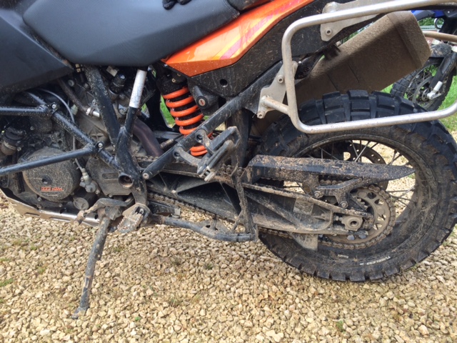

Je me permets de relancer le sujet.
Je reviens d'un stage off road avec David Frétigné (tiptop soit dit en passant)
Donc 600km Aller, 3 jours de stage dans la boue, sable, cailloux, rocher, rondins de bois etc.... puis RE 600 km
Au retour, ce fameux couinement mais qui n'est pas en relation avec la vitesse de la chaine. Ca ressemblerait plus à un bruit d'embrayage (la moto à 5500 km).
La moto est dans un état, on ne voit meme plus la peinture.
Lorsque j’accélère (et aussi sur filet de gaz), j’entends ce couinement. Quand j'embraye, plus de bruit.
J'espère que c'est pas l’embrayage qui est HS.

Salut OuiOui j'avais les mêmes symptômes que toi, après graissage de ma chaine et du pignon de sortie de boite plus de soucis , désormais avec mon Tutoro je me prends plus la tête avec ma chaine il fait le boulot pour moi.
Prévois un bon nettoyage de ta transmission et un graissage, ta chaine à l'air d'être sèche !

Tu as fait 600 km avec la chaîne comme sur la photo, sans la nettoyer et la graisser ?
Si oui, m'est d'avis aussi que le couinement vient de là et dans tous les cas, c'est pô bien ;-)

Re: Mon Adventure couine !!
Pareil que vous
SAS de juin 2018 avec 3000km au compteur, et couinement cote gauche.
J'ai retendu la chaîne, bien nettoyée et regraissée, et ca a l'air d'avoir disparu.
a suivre, car je sceptique sur le fait que ce couinement vienne de la chaine
