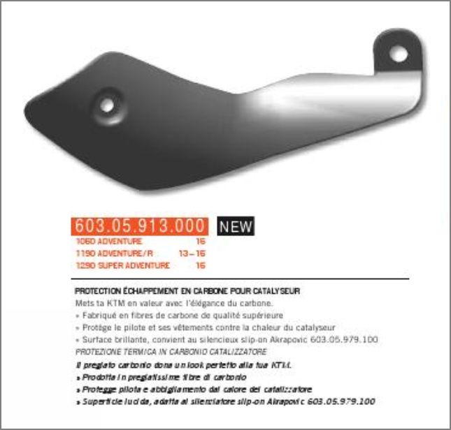

Je vais probablement craquer pour la 1290 SA...
Je voudrais savoir si j'ai une chance de récupérer mon Akra de la 1190R vers la 1290 SA. Je suis en train de chercher les infos sur ce sujet, mais pas grand chose, alors j'en appelle aux experts de ce forum !
Ce que j'ai trouvé pour l'instant :
- La ref AKRA KTM est la même pour les 1050, 1190 et 1190R (603.05.979.100), mais différente pour la 1290 SA (603.05.979.200)
Je n'ai pas réussi à trouver l'info sur les différences de ces deux références. Système de fixation ? Diamètre de collecteur ?
- Les refs des silencieux livrés d'origine sont les mêmes (603.05.083.000) pour les millésimes 2015 des 1050, 1190, 1190R, et 1290 (info "spare parts Finder" du site KTM [url=http://sparepartsfinder.ktm.com/?lang=fr _blank]http://sparepartsfinder.ktm.com/?lang=fr%20_blank[/url])
D'ailleurs, toute les refs de la planche échappement des 1050 (EU), 1190 (FR), 1190 R (FR) sont strictement identiques, et identiques sauf deux pour la 1290 (seules la sortie d'échappement du cylindre arrière (qui a une isolation thermique), et les deux sondes lambda avant et arrière, sont différentes).
- Enfin, le support fixation est également le même entre 1190R et 1290 SA (6030508400033S).
Donc, ça devrait être compatible, non ?
Vos avis ?

Merci Pierrot :) et oui, j'ai aussi le catalogue powerparts Street 2015 -> c'est vraiment un mystère ces 2 refs différentes. Je suis passé voir cet aprem la 1290 qui vient d'arriver chez mon CC, et j'ai regardé les différences éventuelles au niveau échappement entre la 1290 et les 1190 qui étaient là. Et rien ne me saute aux yeux. Il y a pourtant certainement une raison ! C'est pour ça que j'ai fait les recherches via les spare part du site ktm, mais tout va dans le sens de la compatibilité - en tout cas, les refs de silencieux sont les même pour ceux livrés en standard.
Donc si les silencieux standards sont interchangeables, il faut comprendre le mystère de l'akra !
Le même mystère existe d'ailleurs pour le sabot, qui n'a pas non plus les mêmes refs.
Moins grave pour le sabot si je ne peux pas le récupérer (250€), mais ça pique bcp plus pour l'Akra (8-900€) ! Et vu le montant à remettre pour la 1290, eh bien.... je laisserai le pot d'origine un moment si je ne peux pas récupérer l'Akra...
Et j'ai très très envie de le récupérer !!!
Alors il faut qu'on trouve, parce que je pense que je ne serai pas le seul dans ce cas !
Comment on peut trouver ça ?

apres il y a ça en PP qui va sortir .....
Concernant l'Akra , attendez un peu ds peu de temps vous aurez les images officielles ....

PIERROT a écrit:apres il y a ça en PP qui va sortir .....
Merci Pierrot - Et en regardant de plus près, cette pièce est là même pour les 1050, 1190, et 1290. Or, il est stipulé dans le texte que c'est pour l'Akra .100 ! Donc pas pour la 1290....
Pas trop clair, encore, ça...
