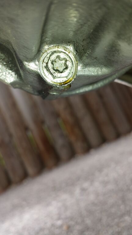

Voila mon 1er gros problème a 6000 Kms sur 1 an et 4 mois...
J'ai une vis qui suinte au niveau du bas moteur...
Fuite au niveau du bas moteur ... Ls_3jt10
J'ai également une tache noir sur mon compteur (ecran trip), klaxon qui déconne, réservoir qui est bouffé par la selle.
ça me gave légerement. Heureusement la moto encore sous garantie.

Message par kanardo Jeu 2 Juil 2015 - 16:52
Entièrement d'accord avec toi sur tout sauf fuite du bas moteur... La c'est dépose du moteur complet si je ne me plante pas.

Message par jeje19 Jeu 2 Juil 2015 - 22:18
Séche le bien, est, un petit quart de tour avec la clé qui va bien, sa doit pas être grand chose...

Message par jeje19 Jeu 2 Juil 2015 - 22:22
A merde !!!!!
Alors, peut t'être que le filetage a laché et là c'est pas marrant !!!!!

Message par kanardo Jeu 2 Juil 2015 - 22:24
Oui je pense plutôt à ça. Un défaut de fabrication...

Message par jeje19 Jeu 2 Juil 2015 - 22:31
Par contre y'a du boulot, il faut tous ouvrir si c'est vraiment sa !!!!!!
J'espére pour toi que non, se serai une mauvaise nouvelle, aprés il y a des solutions sans démonter un filetage sa ce refait.

Message par Lainlain Sam 1 Aoû 2015 - 13:30
Le problème, c'est qu'ils doivent changer les carters moteurs. ça veut dire un démontage complet du moteur (!!!!) Perso, je pense que cela ne peur ^tre fait qu'à l'usine, et si tu veux rester sans bécane pendant 6 mois, c'est le meilleur moyen.
 J'ai eu une fuite comme cela sur la mienne à 500 km . J'ai réparer moi même.
1/ Démontage de la vis et dégraissage des filets
2/ Sur le pas de vis j'ai enduit de Loctite 577
3/ Derrière la tête de vis, j'ai mis une petite couronne de Loctite Quick gasket tout autour du périmètre de la vis (pour boucher le jeux se trouvant entre le diamètre de la vis et le diamètre du trou.
4/ Pour finir, j'ai mis une rondelle joint en cuivre derrière la tête de vis ( comme les vis de vidange)
Depuis, et j'ai 14000 km, plus une seule goutte d'huile.
