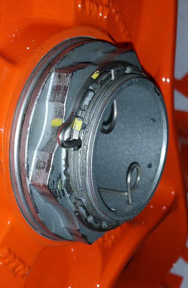

Hier matin petite verif avant la balade de l' aprem.
Et a, grosse suprise l ecrou de roue ar est cassé et semble etre dévissé.
bizzarre, les circlips interieurs sont en place.
Vérif du serrage à la clé dynamometrique: 200 NM
OK, remarquage au feutre jaune.
Balade dans l aprem, et la rien à bougé.
Bon ben on va quand meme vite changer cet écrou;
peut etre l ocas pour monter un en alu anodisé, mais de marque evotech
52€ quand meme, c est pas donné, quoi que l origine, vaut quand meme 34€.
Pensez donc à jeter un oeil sur cet écrou!

C'est juste quelques ergots de la collerettes de l'écrou qui sont cassés, non?
(je parle des ergots sur lesquels vient se loger le circlips qui empêche l'écrou de se dévisser)
Parce que sinon, je ne vois sur la photo où l'écrou est cassé.
Que s'est-il passé avec cet écrou?
Je comprends qu'il soit légèrement abimé aux endroits en contact avec la douille de 60, mais là, il a l'air d'avoir frotté de partout.

a part un gus qui a essayé de dévissé l'écrou sans virer les clips , je vois pas trop ......

Impossible la douille ne rentre pas sans retirer le cerclips.katerman21 a écrit:a part un gus qui a essayé de dévissé l'écrou sans virer les clips , je vois pas trop ......
Cet écrou à été démonté 5 fois.
1 fois pour la peinture des jantes (par mes soins)
1 fois pour changer le pneu (par ktm)
2 fois pour les essais et le montage de mon support de plaque (par mes soins)
Et la derniere fois pour le rappel de changement de l axe de roue (par ktm).

donc c'est KTM non ?

C'est pas 250Nm le couple de serrage de la roue arrière??

techchris38 a écrit:donc c'est KTM non ?
Non car c est moi qui à fait les marques jaune quand j ai récupéré la moto, et l écrou était bien entier

Bizarre en effet. Quand à mettre un écrou en Alu avec un couple de serrage pareil , je suis septique.

C' est pas de l alu, autant pour moi, c est de l ergal 7075 T6 ( heu, c est quoi c'truc!!!!)

Il y a alu et alu.predhdj80 a écrit:Bizarre en effet. Quand à mettre un écrou en Alu avec un couple de serrage pareil , je suis septique.
Pour avoir eu entre les mains des rivets alu " spécial aéronautique", je peux dire qu'ils étaient particulièrement coriaces!!

Oui, alliage d'aluminium. Pour Un serrage ok mais pour des démontages répétés ça ne tiendra pas. J'ai bossé dans l'aéro : Ergal=zicral

Bien, ben merci pour vos avis,
je pense qu on va remonter un écrou d'origine.
C'est beaucoup moins risqué, surtout sur une pièce de sécurité comme cela.
Mieux vaut ne pas prendre de risques

Le mien aussi les ailettes sont cassées je soupçonne le monteur de pneus.

Je demonte mes roues et je les emporte en auto chez le monteur de pneus. au moins personne ne remonte ça comme un bourrin
