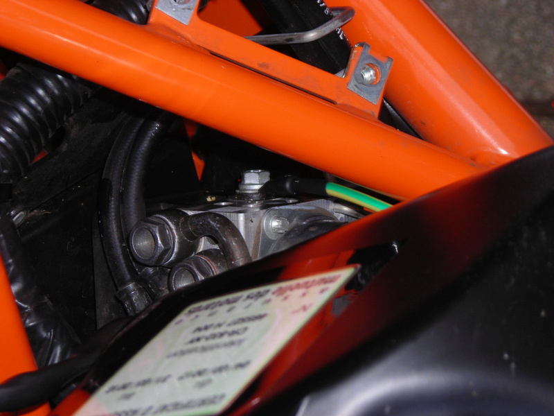

Rappel constructeur - Page 2 Dscn0710
Rappel constructeur - Page 2 Dscn0711

Beau boulot DukeRS, t'as gratté la peinture ?
Rappel constructeur - Page 2 Empty Re: Rappel constructeur
Message par Katévox Mer 22 Fév 2017 - 20:07
Il n'y en avait pas dans le trou taraudé du cadre.
