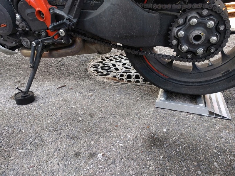

Voici le fameux support à rouleaux !!!!
Le petit tampon sous la béquille un vrai plus!!!
La moto reste stable.
Impeccable pour nettoyer la chaîne et graisser, nettoyer la roue.
il faut forcer un peu pour tourner la roue
Très satisfait du rapport qualité prix, merci moto vision

Bien mais un peu gros pour les vacances, la béquille lève moto repliable c'est top mais pas pour les monobras !

La béquille centrale, c'est quand même pratique :)

lino 74 a écrit:Bien mais un peu gros pour les vacances, la béquille lève moto repliable c'est top mais pas pour les monobras !
Ça rentre facile dans un top case ou des valises,
Bon je partirai pas en vacance avec

Mieux que rien :-) bien vu le ‘tampon’
Sur un FZ1 c’etait plus compliqué ... à chaque 1/4 de tour ça partait de travers ...

Bonjour, la béquille Comstands me fait de l'oeil depuis un moment et ceci à la fois pour l'entretien courant et le stockage de la bécane pendant l'hiver.
D'où ma question, le montage de la béquille est il facile ? Pas trop de trucs à démonter sur la moto ?
Pour la réponse ne pas oublier que je suis personnellement équipé de deux gauches....

J'ai une simple béquille Constand (pas le modèle qui prend par le cadre) et franchement ça se fait tranquille , tu peux te faire assister la première fois par sécurité .
Pour la redescendre je maintien la moto avec les mains et relève la béquille avec le pied et tu repose la moto sur la latérale pour enlever la béquille .

Sur ma bequille constands, la seule chose à faire sur la moto est de remplacer
l'ecrou de bras oscillant par celui fourni, lequel recoit la tige de levage
de la bequille.
Ensuite, montage de la bequille elle meme (30 mins), positionnage
sur la moto et reglage de l'angle de levage (tres facile).
En 1h max tout est terminé.
de la bequille.

Gaffe avec les lève moto constands
verifiez bien la qualité du filetage de l'axe fourni avec
Sur mon ex S 1000 XR le filetage (d'apparence normal ) était conique (expertisé par un bon CA BM)
En serrant au couple crack filetage cassé dans le carter moteur
Je vous la ferait courte, mais plus de 3500 balles de réparation (prix en charge par l'assurance d'un mécano malchanceux
A savoir ...
lino 74- VIP Pilote
Messages : 2930

Pour la KTM, il y a juste un écrou spécial à mettre sur l'axe de bras oscillant à la place de celui d'origine.
