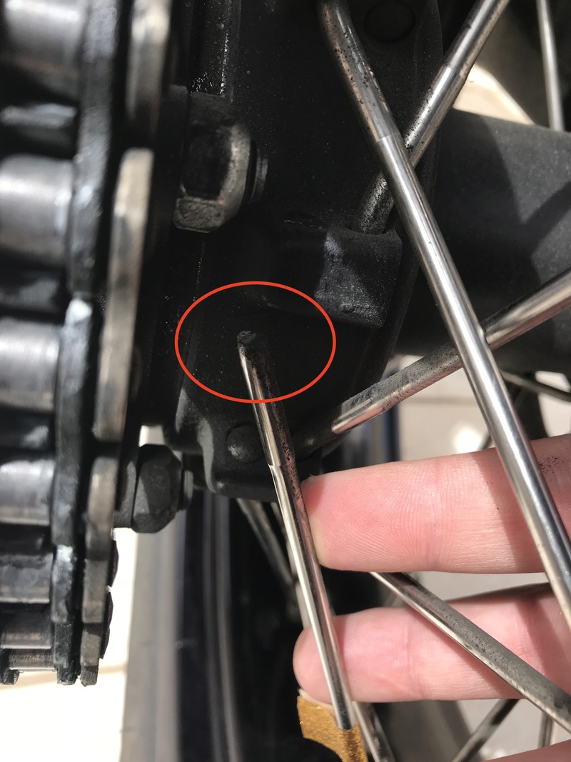

je viens vers vous car, en nettoyant ma belle, une 1190 advs de 2013, j'ai constaté que j'avais un rayon de cassé de ma jante arrière.
j'ai peur rien qu'à l'idée que ce rayon aurai pu se détacher complètement en roulant....
vous avez une idée que combien ça va me couter la blague?

4 euros le rayon apres démontage de la roue , du peu , du fond de jante , enlever le rayon KO et remontage ds l autre sens , je dirais 2 h !!
par contre tu peux toujours essayer de le faire passer en garantie .

Bin je dirai 4 euros et 15' voir 20' de M.O grand max rayon cassé 247513
Il suffit de maintenir le rayon avec une pince étau et de dévisser l'écrou côté jante, remettre ensuite un rayon neuf et revisser l'écrou et tendre légèrement rayon cassé 918415
Pourquoi démonter la roue, le pneu etc.... rayon cassé 38125

avec un fond de jante etanche ...... rayon cassé 84126

Bin ou est le problème Pierrot, l'écrou ne fait que tourner sur lui même il n'interfère pas sur le fond de jante...

tu penses que l ecrou est serti ds la jante ???

apparemment ce rayon a pété coté moyeux , si ma vue est correctement corrigée.
donc la solution d'alpen est envisageable.
dévisser coté jante en maintenant le téton interne, puis changer le rayon et tendre.
par contre faut pas que le téton se barre sous le fond de jante,sinon démontage....

Vous oubliez que parfois, le rayon doit être recoupé au niveau de ce qui dépasse de l'écrou, donc si c'est le cas, en revissant le rayon neuf, le fond de jante risque d'être vite percé...
 Ceci dit, ça se tente...

ça se mesure Smile2
rayon cassé Empty Re: rayon cassé
Message par AT Benoit Lun 23 Avr 2018 - 19:33
Tu sais ce que c'est, tu fais la tension de l'ensemble, et de fil en aiguille, quand t'as fait le tour, et que tu repasses le nouveau, le tour de trop... cvb rayon cassé 752392 rayon cassé 159105
