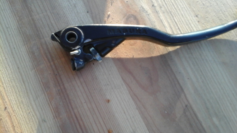

J'ai eu le problème sur ma 1190, d'ailleurs je n'ai jamais remis l'indicateur pourtant acheté car elle a plus de couple sur les intermédiaire sans....
Il y a de forte chance que ce soit le même problème :
En fait suivant le réglage de l'écartement du levier d'embrayage le déclenchement du contact de sécurité, permettant de démarrer avec une vitesse engagé si on débraye ne se fait pas.
Pour savoir si c'est ça, tu démontes le levier d'embrayage, tu appuies sur la tige du contacteur sous la cocotte et tu essayes de démarrer, si c'est ça il ne reste plus qu"à modifier le poussoir du contacteur sur le levier pour que ça marche correctement.
Je dois avoir des photos de le modifs que j'ai faites qui traînent sur disque dur.

Voila ce qu j'ai fait pour régler le problème de démarrage sans indicateur de vitesse.
Un morceau de goupille pliée et coupé à la bonne longueur immobilisé par de la colle époxy, pour enfoncer le contacteur du micro-switch à fond.
J'ai la pièce pour remplacer le "capteur" de rapport engagé, mais je ne l'ai pas remplacée car je préfère avoir un moteur plus coupleux en bas plutôt qu'un chiffre affiché au tableau de bord et le dernier capteur que j'ai remplacé (celui de T° huile à plus de 150€) s'est mis a redéconné à peine 1 an après son remplacement, je peux rouler sans ce genre de gadgets.
Dans mon cas il n'y avait aucun doute que le pièce était HS les fils ont été arraché par le support de béquille qui était desserré lors d'un béquillage qui s'est terminé par terre.
Je confirme ce qui est dit plus haut c'est également ce capteur qui informe si le point mort est engagé.
Commence par vérifier la connectique le long du cadre a gauche, peut être qu'il y a mauvais contact au niveau du connecteur.

d'accord merci bcp j'ai pu voir le petit contacteur bleu clair au niveau de la poignée d'embrayage.. je ferais une petite modif également je verrais ce qu'il en ai.
En tous cas merci. =)
oui je vais faire voir la continuité dans les cables voir si ya pas un soucis également =)

J'ai essayer ton astuces mais sa ne me permet pas de demarrer avec la bequille :( mercii quand meme
