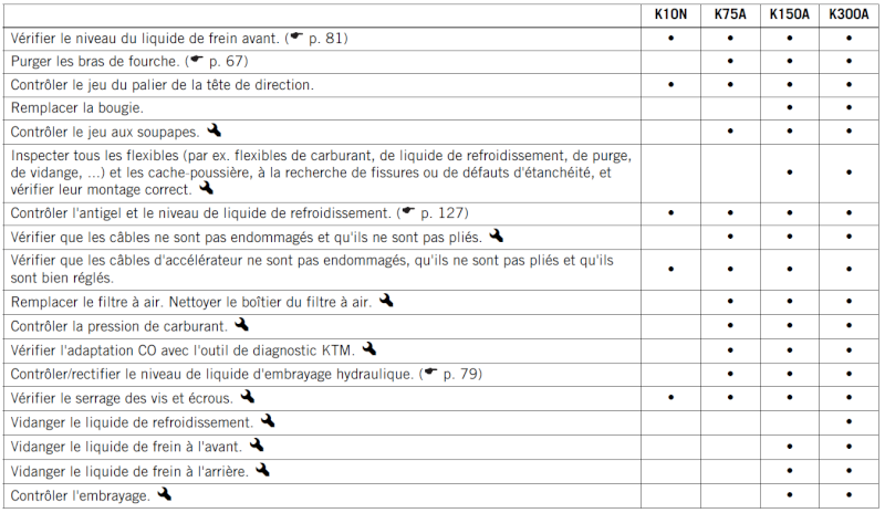

Bonjour à tous.
Je suis en pleine réflexion pour l'achat d'un 690 duke R et je me renseigne sur la fréquence des révisions (vidange, jeux aux soupapes,etc..).
J'ai surfé sur le net et plusieurs sites indiquent :
- "La performance est aussi sur l'entretien puisque le mono de la Duke R se révise tous les 7500km au lieu des 5000 de la Duke". [site emoto]
- "Les nouveaux traitements de surface obtenus à l'aide d'un fixateur à haute résistance à l'abrasion, le revêtement DLC extrêmement résistant aux rayures permet d'étendre les intervalles d'entretien moteur de tous les modèles LC4, qui passe de 5000 km à 7500 km". [site Mototribu]
- "Au passage, KTM précise que la consommation a été optimisée et que l'intervalle des révisions passe de 5.000 km à 7.500 km". [site Automoto]
- "KTM annonce une consommation record… tandis que l’intervalle entre deux révisions passe de 5 000 à 7 500 km, et ce pour l’ensemble de la gamme LC4 à partir de 2010". [site crazymoto]
Or, je me suis rendu chez KTM ce soir afin de confirmer les dis que j'ai pu lire sur le net et là le concessionnaire me dis que la révision se fait à 5000 km.
Je lui parle de ce que j'ai pu lire et du coup, je lui ai mis le doute ????? Il n'était plus en mesure de me dire l'espace entre les révisions.
Est ce quelqu'un pourrait me confirmer un kilométrage entre chaque révisions.
Merci d'avance.

Pour Duke et Duke R modèles 2010 et 2011, c'est le même plan d'entretien, révisions tous les 7500 kms. Pour les Duke 2008 et 2009, révisions tous les 5000.
Modèles 2010/2011 (Extraits du manuel d'utilisation : http://www.ktm.com/uploads/tx_ktmproduct/techdocs/9703K3_502234483.pdf )
