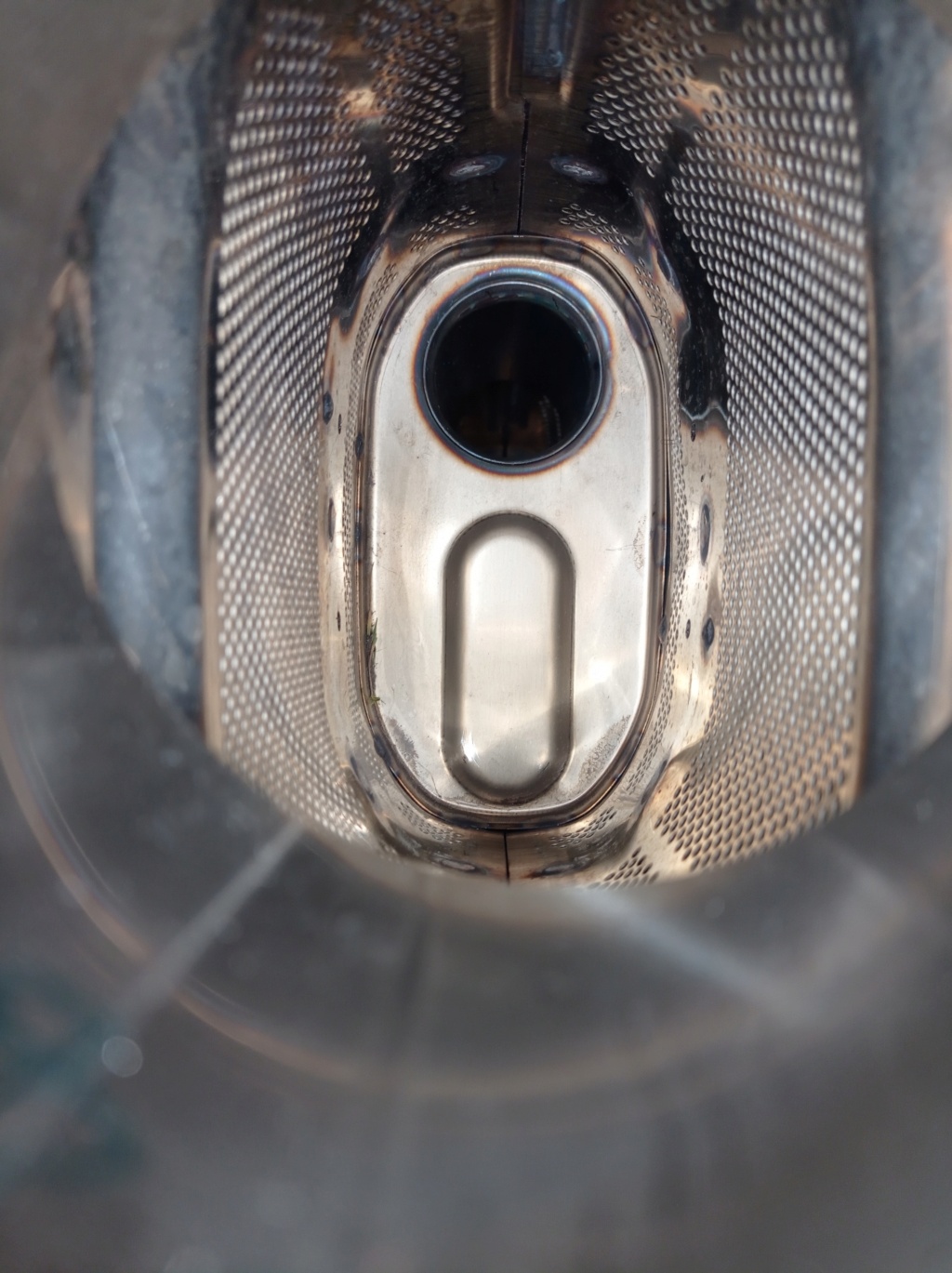

Grâce à Loïc, j'ai fait la modif sur la sas 21 de mon père.
Sa chance est que l'un de ses potes lui a filé son silencieux d'origine donc retour en arrière possible.
Catalyseur en sortie de ligne
Vue sur la première bride
celle ci enlevée.
Comme dit plus haut, très facile, faut bien tapé fort sur les points de soudure et elle sort toute seule.
Donc on remonte l'échappement et on teste.
Différence juste notable, vraiment rien de spécial. A noter quand même cet échappement est encore neuf donc pas libérer.
On continue.
Vue sur la deuxième bride
Comme pour la première, on fait sauter tous les points de soudure et là, c'est la merde.
Le tube qu'il y a sur la deuxième bride est plus gros et plus long que sur la première. En gros je ne peux pas la sortir.
Dans la vidéo, on voit que la bride 2 est pliée à l'équerre. C'est certainement ce qu'il faut faire mais quand elle est encore en partie soudée. Parce qu'une fois libre dans l'échappement, bah accroche toi Lucienne pour travailler dessus.
Finalement, j'ai réussi à la sortir mais j'en ais chi*, j'en ais sacrement chi*.
Vue sur le restant
Remontage. Test à l'arrêt. Ah oui quand même. On se regarde avec mon père : " heureusement qu'on a l'autre."
Allons faire un test quand même.
Et en fait non. Déjà il fait moins de bruit que moi avec mon Xrace . Il n'y a vraiment que dans les tours où il est rageur et un peu bruyant. En bas et à mi régime c'est à peine plus bruyant.
C'est validé, il est content.
