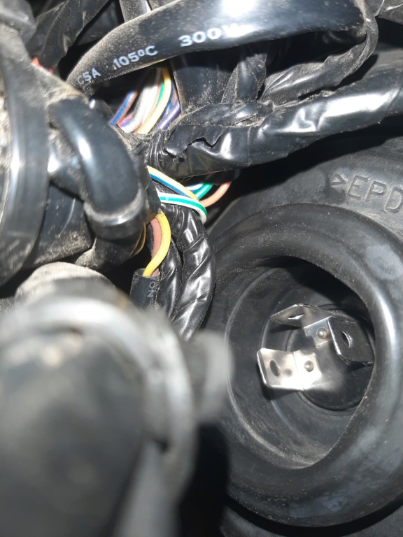

Une petite contribution à la hauteur de mes compétences de bricoleur !
Alors il faut déposer les écopes côté droit pour avoir un peu plus de place pour travailler.
Stéphane95 m'avait prévenu qu'il y avait très peu de place derrière le phare et je confirme !
L'idée est de comprendre visuellement ce qui se passe et ensuite faire confiance à l'intelligence de la main pour faire les manipulations dans le bon sens.
J'ai pris des photos au fur et mesure pour comprendre les différentes étapes et intervenir avec le bon geste.
1. On enlève le connecteur à l'aide d'une pince fine. En jouant un peu, ça vient facilement. Il faut enlever ensuite le capuchon caoutchouc
2. La bride retirée, ampoule enlevée. Pour la bride, il faut pousser les deux bouts du haut puis les pincer pour libérer l'ampoule. On peut voir les ergots où se fixe la bride en haut à gauche de la photo.
3. La nouvelle ampoule en place avec la bride vérouillée. Reste à repositionner le capuchon, pas le plus simple. On commence à enfiler le centre puis les extérieurs. Remettre le connecteur et remonter les écopes.
4. Content !
