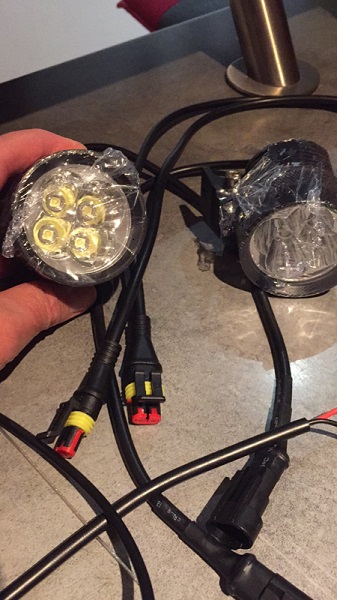

j'ai acheté pour mon sas 2019 des feux Led additionnels 3 fonctions code / longue portée et stroboscopique ( le truc inutile pour moi ) . Ce sont des NT-XP4- KTM de chez Next Tech France qui équipe pas mal d'équipes d'endurance moto.
AU déballage le matériel a l'air de bonne qualité avec connecteurs étanches etc.
Première surprise, il n'y a pas la notice de montage avec le schéma des branchements et bien sur la société ne répond pas au mails que j'ai envoyé
Hormis le câblage classique alimentation rouge/noir et porte fusible j'ai un fil gris qui part du boitier au même endroit que le câble de l'inter . Et là je sèche quant à son utilité et où le brancher. ... serait ce un + après contact relié à l'inter ????
J'ai demandé à mon concess d'installer les feux lors de la révision annuelle ( moto sous extension de garantie) et de les brancher aux prises ACC1 et 2 mais il n'avait pas l'air de connaitre l'utilité de ce fil gris
quelqu'un saurait comment faire ?
les feux seront montés sur des supports SW motech

Cela pourrai être un fil à brancher sur un des plus du phare, à fin d’avoir une bascule automatique entre les différents modes des feux additionnels ?
Tu passe en plein phare et les feux se mettent en longue porte par exemple.

Problème résolu et montage des feux additionnels fait ainsi que celui de la bulle Puig tourisme
- branchement de l'alim des feux directement à la batterie en raison de la puissance 2 X 25 W
- le "fameux fil gris" est raccordé au + après contact de la prise accessoires
j'aime beaucoup la nouvelle bouille de mon SAS
