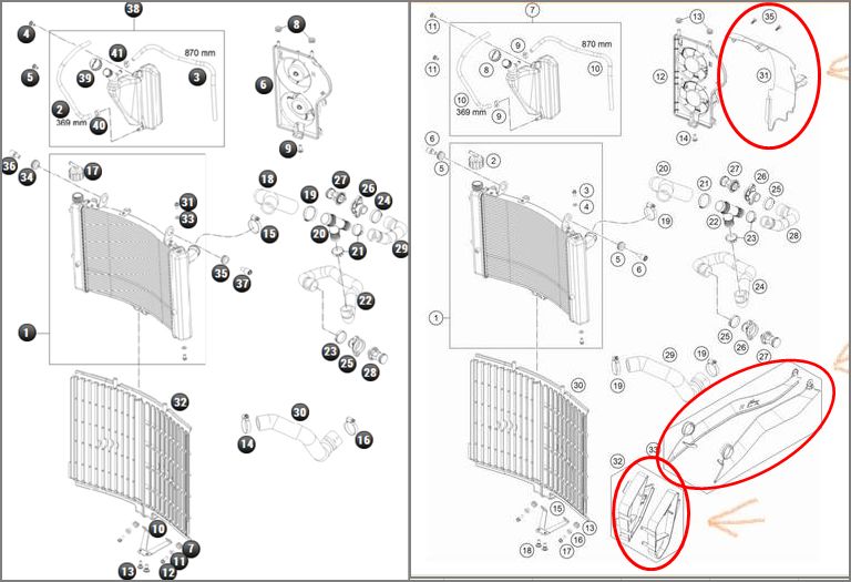

bon , j ai trouvé ça sur la Page FB des possesseurs de 1190 Italien .
et j ai comparé à l éclaté de la 1190 2014 (à gauche) , il apparait 3 jeux de pièces supplémentaires (à droite et entouré en rouge)
peut être une future piste concernant l évacuation des calories ....
Re: Ca chauffe trop !!
En effet, on a du mal à comprendre ce que c'est et où ça va mais il pourrait s'agir de pièces canalisant la chaleur.
