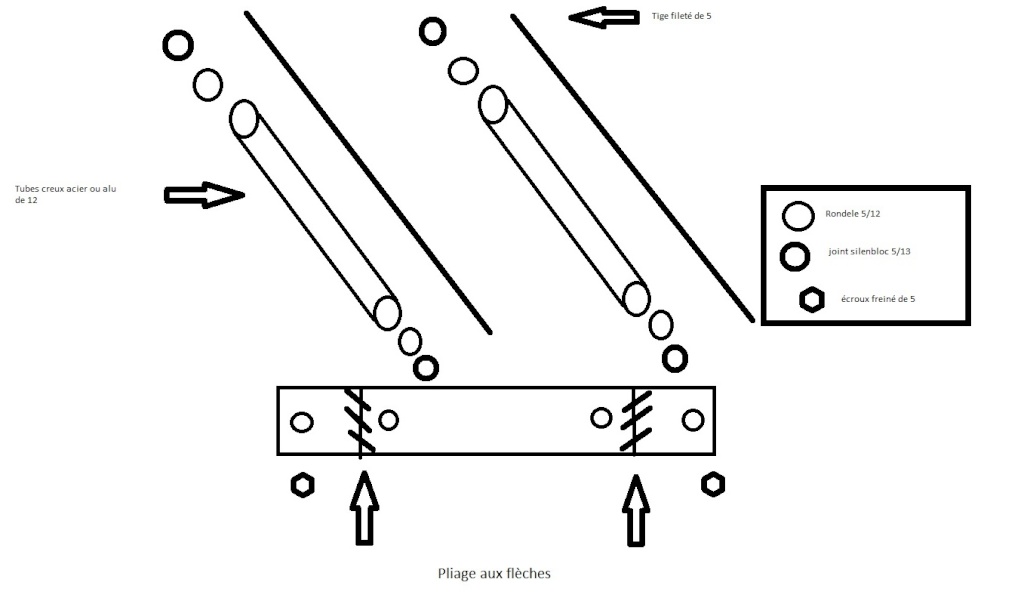

C'est bon, j'ai a peut prés compris , en fait c'est plus simple qu'il n'y paraissait au départ, je vais même modifier le montage a ma sauce, sans soudures :) la différence sera dans les tiges, je vais les prendre creuses et y glisser a l’intérieur un boulon long ou une tige filetée de part en part pour l'assemblage. Je ferait des photos si je peut . mon seul problème pour le moment est de trouver le bon matériaux pour la platine et le plier correctement sans trop d'accros , la suite la semaine prochaine

petit montage perso plus simple
Voici ce que j'ai fait vite fait , j'ai préféré mettre la fixation du saute vent a la meme hauteur que les tubes , je trouve que c'est pile poil! ne vous moquez pas de mon dessin lol, je viens de le faire en 5 min sur paint, j'ai plus les cotes en tete alors je ne les ai pas mises

Photos
Voici un aperçu de la hauteur du saute vent si on le fixe au même niveau que les tubes sur la platine comme mon plan ci-dessus.
Me reste plus qu'as ré-démonter pour la finition, peinture noire sur les tubes et la platine, et ablation des fixations plastique en bas derrière le saute vent que l'on voit dépasser dessous.
Vos avis sur la position du saute vent?

Re: Saut de vent SD 1290 R
pas assez haut pour moi, il devrait être plus haut que le bloc compteur (de quelques cm)
tophezx12r a écrit:pas assez haut pour moi, il devrait être plus haut que le bloc compteur (de quelques cm)
Ok, je l'ai pourtant remonté de 2cm par rapport a l'autre montage déjà, j'ai peur que esthétiquement plus haut , ça fasse trop séparé du feu , mais a voir si quelqu'un le fait ;)
Mais ceci dit plus haut, on verra sa fixation sous le saute vent...il faudrait la même bulle mais plus longue de quelques centimètres ce serait parfait
