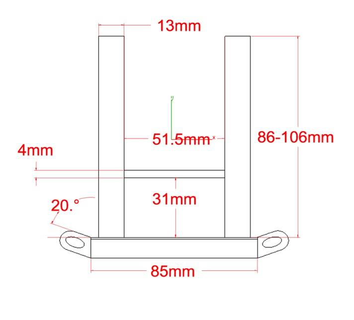

Re: Saut de vent SD 1290 R
oui j'ai juste récupéré les plans sur facebook et apres j'ais acheté le saute vent ref 760.08.965.044 de chez KTM
peamok- KTM addict
- Votre Moto : 1290 superduke V2
Messages : 214
Humeur : saletée de roue avant qui ne reste pas au sol :-)
Date d'inscription : 10/10/2014
Localisation : grenoble
Cool les plans. Merci !
amcam- Ready To Race
- Votre Moto : RC8R 2011 / Super Adv 1290 2015 / SMT 2010 / ADV 390 (moto de madame)
Messages : 883
Humeur : Sur 2 roues tjrs de bonne !!!
Date d'inscription : 24/06/2010
Localisation : Liege - belgique
moi je n'ais pas mis le petite barre de 4 mn entre les deux autres
et j ai soudé une rondelle dans chaque bout des 2 tubes (sur le plan la ou est indiqué 13mn ) comme cela je peux le visser avec une petite BTR sur la moto
merci pour tes précisions , je pige mieux du coup.
