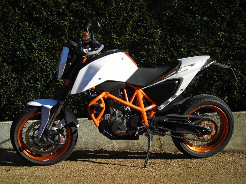

Message par Katévox Sam 9 Avr 2016 - 14:20
Ben, c'est fini depuis un moment (fin décembre 2015, juste avant que je me vautre sur le verglas) !
J'ai donc monté un sabot de 690 SM que j'ai légèrement retouché sur le coté qui longe le collecteur Arrow :
Calage et coupure à l’accélération sur 690 duke IV 2012  110

Message par pascal26 Sam 9 Avr 2016 - 14:22
Dac , sa rend bien !

Message par Katévox Sam 9 Avr 2016 - 14:38
Je trouve aussi !
