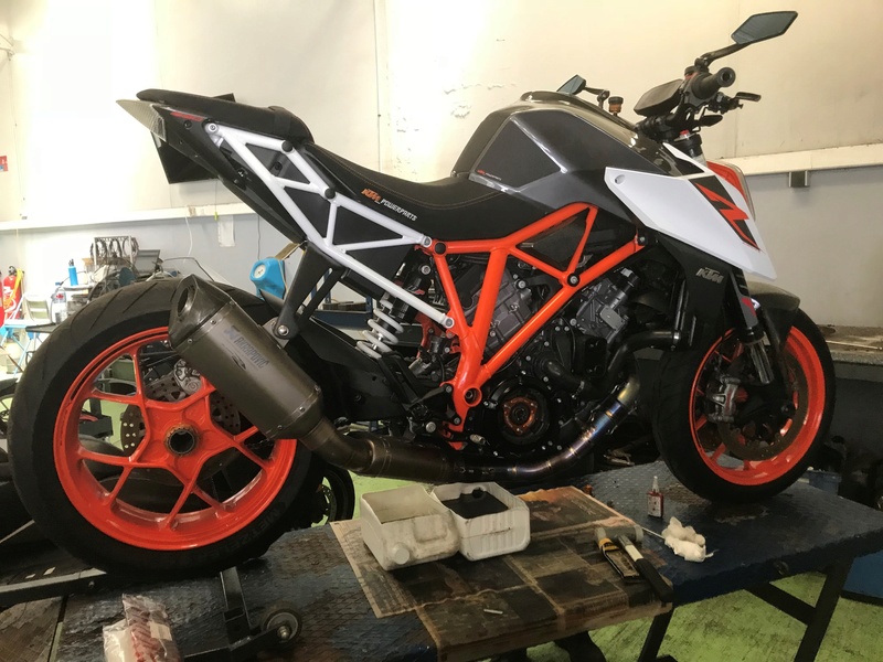

Message par Orange_citron Mer 28 Fév 2018 - 3:28
Ma belle en cours de remontage
Dès que je la récupère, je monte mon capot de selle arrière en carbone pour remplacer l'actuelle selle arrière power parts
carters embrayage fêlé et déformé Img_0911
ligne complète AKRA
lèche roue en carbone
garde boue avant en carbone
support de silencieux carbone
caches vase d'expansion et cache droit en carbone
dessus de réservoir en carbone
suppression du support de plaque. La plaque est fixée à l'emplacement des vis de fixation des cale pieds passagers
je ferai d'autres photos dès que je la récupère.

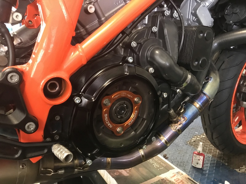

Je profite du remontage du carter pour monter mon carter transparent evotech-rc
carters embrayage fêlé et déformé Img_0910

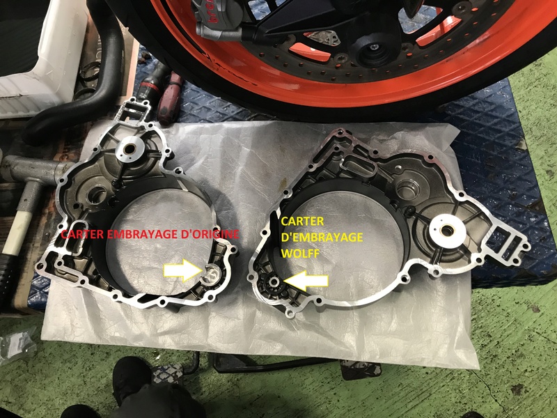

Ne trouvant pas de fiche éclatée de couvercle d'embrayage pour superduke 2017 , je me suis basé sur la fiche éclatée du superduke 2016. Sauf que ce n'est pas compatible au montage
carters embrayage fêlé et déformé Probly12
En testant, mon mécano n'a pas vu qu'une bague est restée coincée dans le nouveau carter. Il remonte la moto, la met en route. Hooo magie, de la mayonnaise. L'absence de bague a laissé passer le liquide de refroidissement. Origine trouvée, plusieurs vidanges en prévision pour avoir de l'huile propre
