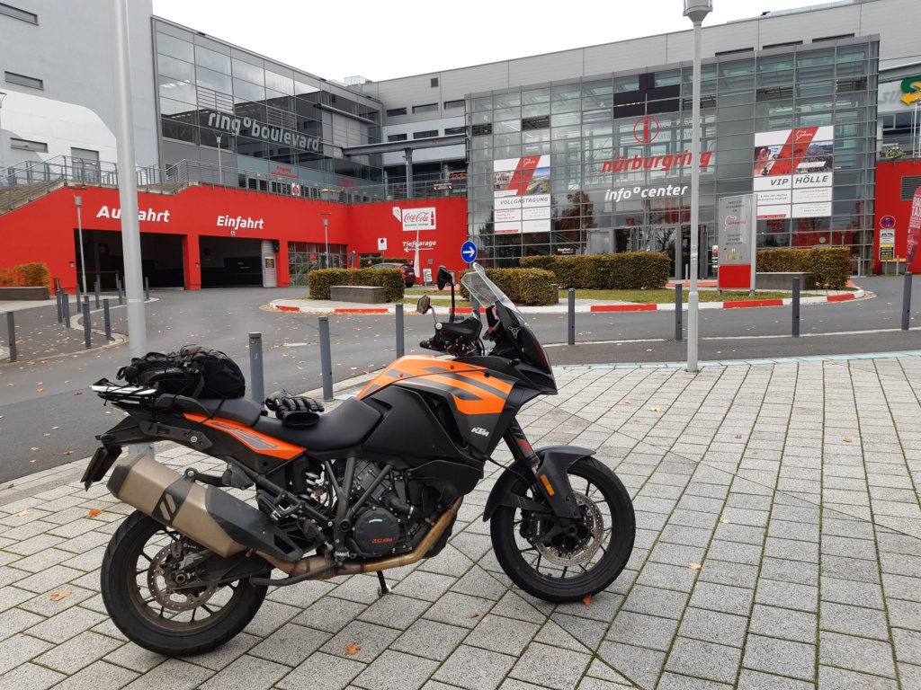

Ca y est c'est fait, j'en ai le cœur net.
Autobhan et petite photo devant le nurburgring.
260 en pointe, mais travaux, pluie et circulation et dans l'Effel pas beaucoup de longues lignes droites, donc je n'ai pas pu insister pour grappiller les derniers km/h.
Ca gigote beaucoup et quand même et dire que c'est un rail y'a un gros delta, (pantalon dans les bottes, vestes qui ne flotte pas, tout le corps rentrer au max, pieds, jambes, bras, buste et tête. J'ai réédité bien des fois et la réserve est vite arrivée.
Je viens de fire le plein au Luxembourg,un petit café et fait rentrer maintenant , encore 290 bornes.
