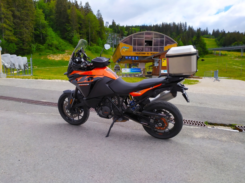

Voila , elle est - 15 mm et j'en suis ravis, seulement, la fourche n’étant pas réglable, et remonté de 17 mm rapport a l'origine, je me demande si elle travaille normalement
Tantôt, je me suis fait le col de la faucille (Jura) et a la montée que du plaisir , plus vive, precise, facile, mais au retour ben ça descend
et sur les freins en entrée de virage, j'ai eu un mauvais feeling , comme si elle verrouillait , devenait lourde limite rétive
d'ou mon interrogation sur le bon fonctionnement de la fourche . est ce possible , que tubes remontés, et avec un enfoncement proche du max (descente et en freinant) , elle se comporte ainsi ?
Faut il la précharger, (cales) ou passer par des ressorts plus ferme ? en attendant mieux
Merci de vos avis...suspendus
