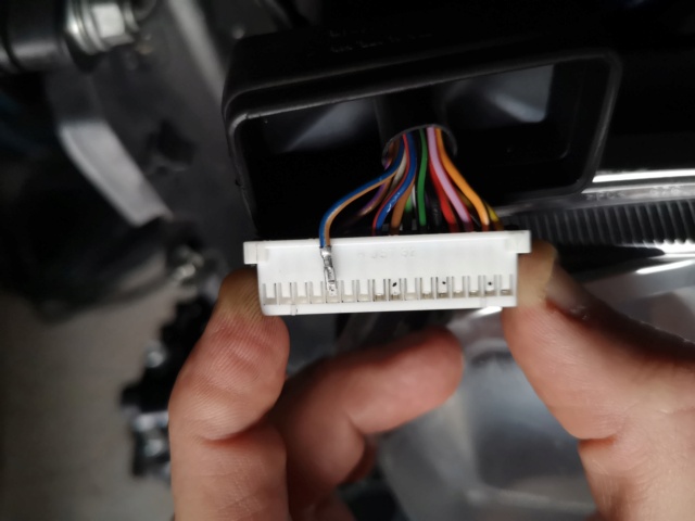

Message par Teddy25 Mer 14 Oct 2020 - 19:16
Malheureusement je ne trouve pas le fil (marron noir apparemment) qu il faut enlever.
Sur 990 quelqu un connaît la procédure exacte?
Je vous mets les photos recto verso de ma fiche qui se plug au compteur. Tachymetre HS, info Length au demarrage Img_2011

Message par supermothard Mer 14 Oct 2020 - 20:24
c'est le fil sur le pin n° 18 il n'est pas toujours de la même couleur suivant les années

Message par Teddy25 Mer 14 Oct 2020 - 22:22
Merci supermothard il y a 19fils sur la prise. Je vais chercher la bonne identification.
Pour retirer le pin sans l abîmer avec une aiguille et une petit pince?

Message par supermothard Jeu 15 Oct 2020 - 8:45
il y a longtemps que je ne l'ai pas fait, de mémoire il faut retirer la barrette centrale et ça sort tout seul.

Message par Teddy25 Ven 16 Oct 2020 - 12:14
Supermothard, messieurs, bonjour, je viens de faire la manip en retirant le câble pin numéro 18 il est orange et trait noir sur ma smt de 2010 (j imagine que c est lui par rapport aux schema de broche) .
Je fais la procédure indiquee plus haut pour le 690 mais rien ne se passe.
Sur trip 1 je maintien 10s le bouton mode mais rien ne se passe.
Quelqu un s aurait m aider svp?
Ma becane est immobilisee merci bcp
#Aussi, savez-vous pour quelle raison le diamètre de roue LENGHT peut se derégler pour prendre une valeur zero? Une batterie debranchee pendant 2mois peut faire ça?

Message par Teddy25 Ven 16 Oct 2020 - 15:34

Message par supermothard Ven 16 Oct 2020 - 17:25
pourtant la procédure est correcte je vient de  vérifier  dans mes notes cependant j'avais noté appuyer un temps supérieur a 10 s . si ça ne marche tours pas assure toi que tu ne t'est pas tromper de fil, il me semble que les n° de pin ne sont indiqués qu'en bout de rangée. et pour répondre a ta deuxième question non ce n'est pas normal mais ça arrive , il y en a même qui se sont retrouvé avec le totalisateur a zero

Message par Teddy25 Ven 16 Oct 2020 - 18:57
Merci bcp supermothard
Cette procedure que tu m as decrite fonctionne a coup sur sur 690 c est ça? Ou tu l as testée sur 990?
Merci encore pour tes reponses
Je vais refaire les tests avec 20s de maintien du bouton mode.
Pour le moment j ai testé tous les fils/pin ou il y a un petit point noir mais sans résultat. Tachymetre HS, info Length au demarrage Img_2013

Message par supermothard Sam 17 Oct 2020 - 8:59
testé et vérifié également sur 990

Message par Teddy25 Lun 19 Oct 2020 - 12:32
PROBLEME RESOLU👍🙏
Merci a tous et surtout a Supermothard 😉
Pour pouvoir intervenir dans l odometer et modifier la valeur du diamètre de roue il s agit donc bien du fil marron et gris PIN numéro 9 en partant de la droite quand vous avez la prise face a vous avec le verrou vers vous et les fils vers le bas.
J ai réglé le Périmètre a 1850 et c est très fidele a la réalité.
