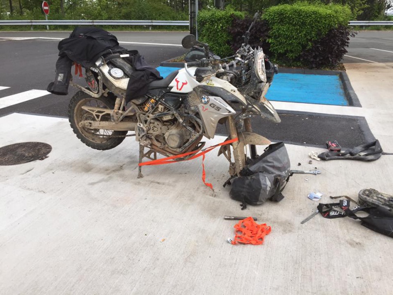

@phileg
160 , 85 ou 45 ch , il suffit d'une perte de pression lente pour éclater sur un retour autobeurk , bon perso route/TT c'est tubeless , alors TKC80 , mais sur les grosses sorties le Mitas Dakar 09 , le pneu "indestructible" , d'ailleurs Chris Birch utilise régulièrement ce pneu , 1190 ou dernière vidéo promo Adv 1290 R 2021.
