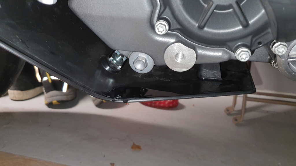

En fin de semaine, petit nettoyage de la machine est là...du gras sur le bas de la fourche gauche. Pu.... c'est pas vrai... déjà !
Je prends rdv par téléphone dès samedi matin et en insistant un peu j'ai pas mieux que dans 10 jours. Bon, en espérant que ça va tenir !
Et ce matin j'ai ma réponse au moment de partir, une belle tache (avec plus de 300000 kms en GS jamais une fuite ou une panne immobilisante)
sous la roue avant et de l'huile partout.
Bon en règle générale je ne suis pas "poissard" et je fais attention à la mécanique, mais là j'ai les boules !

Maintenant à priori c'est nickel
Désolé je n'ai pas de photo du démontage pour illustrer...salut
pour la culture .....
le truc noir rayé c'est l’échangeur de chaleur huile eau
ça refroidis l'huile
après les galères de premiers modèles 2013 je constate que tout baigne chez KTM pour le moment ....

pour revenir aux posts précédents, Colier de durite de refroidissement mal serrée, pièce mal ébavurée, ça laisse quand même perplexe sur la qualité des contrôles à la production.

J'ai eu un problème similaire sur ma 790R. Le manchon sur lequel la durite venait s’emmancher était oval, du coup ça laisser passer du liquide.
