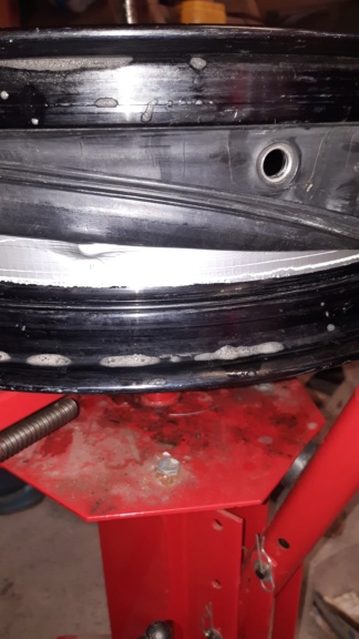

Remplacement de la bande d'étanchéité de jante...
Y avait comme un petit soucis...
Révision 1190 R 2013 - Page 2 2023-032
Révision 1190 R 2013 - Page 2 2023-031
Pas évident à mettre en place, faut bien graisser et prendre son temps, à droite OK à gauche pas bon...
Révision 1190 R 2013 - Page 2 2023-033

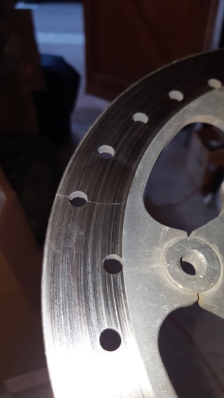

Et mauvaise surprise...disque HS en plus des rivets desserrer qui faisaient jouer des castagnettes au disque...
Révision 1190 R 2013 - Page 2 2023-034

Message par Rico Lun 6 Fév 2023 - 9:57
@laurent73
il va être tout neuf le bouzin Révision 1190 R 2013 - Page 2 750212 , le tout avec un vrai suivi maintenant .
Pour le disque ça arrive parfois , évidement suivant l'usage , pas rassurant sur ce type d'organe malgré tout Révision 1190 R 2013 - Page 2 580243

Message par laurent73 Lun 6 Fév 2023 - 13:20
Oui entièrement révisé, moteur et partie cycle  Révision 1190 R 2013 - Page 2 918415
Pour le disque oui, mais faut pas rigoler avec ça sur des machines de 150ch... ça fera une belle horloge maison   Smile2

Message par Rico Lun 6 Fév 2023 - 13:53
laurent73 a écrit:Oui entièrement révisé, moteur et partie cycle  Révision 1190 R 2013 - Page 2 918415
Pour le disque un frisbee pour pitbull Révision 1190 R 2013 - Page 2 802960 Révision 1190 R 2013 - Page 2 802960 Révision 1190 R 2013 - Page 2 802960
