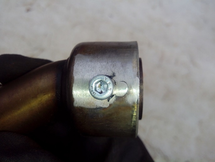

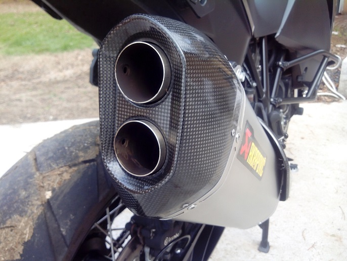

Voici la vue du coté gauche sans chicane, où l'on peut voir les deux vis plastiques qui servent à boucher les deux trous (pour éviter que les merdes rentrent dans le cache en carbon et aussi pour l'esthétique) qui donnent accès aux vis de maintient des chicanes (trous d'un diamètre plus grand que celui des vis de maintient des chicanes pour faciliter leurs extractions et mises en place) :
AKRAPOVIC .......  - Page 8 Img_2016
Vue de droite sans les chicanes, où l'on voit les deux parties qui ont été meulées pour faire sauter la soudure qui maintenait les chicanes à l'origine et dont on s'est servi pour y faire le trou pour le passage des vis de maintient des chicanes :
AKRAPOVIC .......  - Page 8 Img_2017
AKRAPOVIC .......  - Page 8 Img_2018

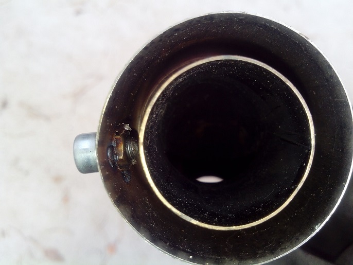

Vue de près des chicanes où a été soudé un petit écrou pour le vissage des vis de maintien :
AKRAPOVIC .......  - Page 8 Img_2019
AKRAPOVIC .......  - Page 8 Img_2020
Et ne pas oublier à faire fabriquer une tige pour l'extraction des chicanes une fois dévissées car sinon il vous serra très difficile de les sortir de leur logement :
AKRAPOVIC .......  - Page 8 Img_2021
J'ai aussi fait deux vidéos du bruit de l'Akra une fois déchicané, mais je trouve que le rendu du son sur mes vidéos n'est pas très représentatif du réel. C'est pour cela que je ne les ai pas encore mises sur Youtube.

La mienne va y passer très bientôt j'espère que ça fera au maximum le bruit de mon ex SMC déchicané avec la BAA ouverte qui faisait déjà un sacré barouf, comme ça j'évite de couper les chicanes à ras et je fais ce système pour pouvoir rechicaner en 5min chrono sans rien démonter
Petite question : c'est du combien les tiges allen ? Des choses particulières à faire pour percer le carbone ?

To83 a écrit:
Quick2b a écrit:Perso j'ai un Akra et je trouve le son vraiment faible, probablement à cause des DB
Un peu dommage
idem que toi, et du coup je fait un test,
j'ai passé commande de DB diamètre 30 mm. pour remplacer les DB diamètre 28 mm. vendu sur l'origine.
Mes impressions dès que le montage sera fini ....... AKRAPOVIC .......  - Page 8 65225
