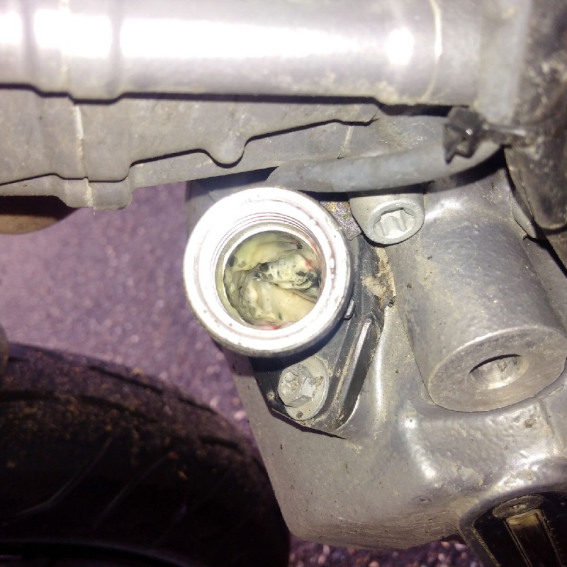

J'en appel à votre expérience!
Depuis ce matin je remarque des traces jaunatres dans le témoin de niveau d'huile.
Deplus en ouvrant le bouchon du carter d'huile je remarque aussi un substance blanche-jaune qui fait penser à de la mayonnaise.
Enfin mon bocal de liquide de refroidissement est vide.
Je suis pas très callé en mécanique mais je sais que la mayonnaise c'est pas forcement bon signe.....c'est en général le joint de culasse.
Ou alors, mais je n'y crois pas trop, c est l'huile qui se densifie à cause du froid (elle est stockée dans un garage mais il pele dans le garage).
La moto tourne impeccable cependant si quelqu'un peut me confirmer un début de joins de culasse, je l'amène direct chez KTM mardi.
Ce genre de réparation est prise en charge par KTM rassurez moi....? sachant que j'ai bien évidemment fait les révisions en temps et en heure chez mon concess.
Merci d'avance!!!
voilà les photos:

donc je confirme c est bien de laa mayo
par contre c est pas forcement un joint de culasse, ca peut venir aussi de la pompe a eau.

Ou la, pas bon du tous, je crains fort que se soit un joint de culasse, le bocale de liquide de refroidissement vide me porte a croire qu'il s'agis bien d'un joint de culasse.
En tous cas va voir ton conces des mardi.
Bon courage.
Bon courage.

Comme dit math, ça peut être le joint de pompe à eau ...
J'avais eu ça sur ma SMT , pris en garantie bien sûr ...

Merci à tous pour toutes ses infos!!! Je préférerai que cela soit le joint de pompe à eau...
Par contre je vois pas le rapport entre le joint de pompe à eau et le fait d avoir de l eau dans l huile (mayonnaise). Quelqu un pourrait m expliquer?
La température moteur reste néanmoins normal c est à dire 3 ou 4 barres ce ne fluctue pas alors que théoriquement une des caractéristiques du joint de culasse c est une montée en temperature.
La bebette à 20 000 kms

La pompe à eau est entrainée par la distribution ou un pignon qui est dans le moteur et donc baigne dans l'huile.
Vu que la pression interne dans les carters moteurs est bien plus faible que celle qu'il y a dans le circuit de refroidissement, l'eau passe dans l'huile via le joint défectueux.
C'est une panne plus commune que le joint de culasse !
Je n'ai pas entendu parlé de joints de culasse sur les KTM à ces faibles kilométrage.
Un joint de culasse qui lâche a au moins 2 bonnes raisons :
- culasse mal conçue
- joint trop faible
Reste que 300€ pour un joint de pompe je trouve ça assez cher, non ?
Ah oui sur les 950-990 c'est pas mal de MO vu l'accessibilité moyenne....
- joint trop faible

Bin en fait c'est le montant de la MO pour démontage remontage du kit de réfection de la pompe à eau + le kit (90) + l'huile moteur + le LR.
Et si tu fai sles choses dans les règles de l'art, tu mets de l'huile bien fluide, tu laisses tourner monter en ° puis vidange à nouveau et chgt du filtre.

Une troisième raison possible: surchauffe moteur (peu importe la cause) qui entraine une dégradation du joint et donc une fuite... Ca arrive avec les voitures dans les bouchons des grands départs en vacances
AT Benoit- Ultra VIP
- Votre Moto : 990 SuperDuke 2011
Messages : 7181
Re: Joint de culasse or not joit de culasse
De mémoire j'avais eu aussi un rinçage des carters pour enlever le résiduel aqueux et le reste a été effectivement effectué dans les règles de l'art comme l'a si bien spécifié Math06...
Concernant la montée en température sur ma 950 il n'y a jamais eu de surchauffe alors que le radiateur était vide (et c'était quasiment en été). Vu les températures actuelles... je pense qu'il n'y a aucun souci à se faire pour la Beast

Je vous tiens au jus dès mardi. J ai l impression que du liquide suinte de la durits qui sort du radiateur droit (à la jonction). Bizarre bizarre

J'ai la même chose que sur les photos, un peu de mayo qui apparaît en haut de la fenêtre de niveau d'huile et j'ai enlevé une cuillère à café de mayo en ouvrant le bouchon de remplissage.
Je suis déjà passé voir mon concessionnaire et il m'a dit qu'il n'y avait pas de problème, qu'il avait eu sur une autre 1290 et qu'ils avaient fait une vidange pour contrôler et aucun souci, une histoire d’humidité qu'il m'a dit.
Ma 1290 n'a que 2800 bornes et fonctionne normalement. Mon niveau d'eau ne bouge pas.
Par contre je fais que des trajets court (maison boulot = 7 bornes) et motos jamais plus chaude que 70° alors que mon S1000RR monte facilement à 100° dès qu'il y a un peu de ralentissement.

Je ne sais plus oû j'ai entendu ça, sur un site ricain je crois et apparemment c l'humidité qui occasionne cette mayo. La solution était de laisser chauffer et plus de mayo.
Mais bon mieux vaut un passage en concession ça ne mange pas de pain.......
Sur les Ducati, c'est classique: on voit de la mayonnaise dans le hublot qui permet de contrôler le niveau d'huile et aussi sur le bouchon qui permet le remplissage d'huile.
Ce qui est bien avec les bicylindres refroidi par air, c'est qu'on est sur que c'est pas un problème sur le circuit (d'eau) de refroidissement qui provoque la mayo
C'est impressionnant. C'est dû au froid et à l'humidité. Après un bon trajet, la mayo disparait.
J'ai flippé en voyant ça au début car quand j'avais de la mayo sur le bouchon du vase d'expansion de mes vieilles voitures, ce n'était pas bon signe du tout (joint de culasse HS à tous les coups)
Je pense que sur une moto récente, il y ait de grandes chances que ce soit le même phénomène qui se produise ici et non pas un problème de joint de culasse.
Maintenant, chez KTM, il y a aussi le joint de pompe à eau qui a posé problème sur quelques modèles.
Mais comme la moto est garantie (et même si elle ne l'était plus!!), il faut évidemment faire vérifier ça par KTM. Ils devraient vite poser un diagnostique.
toutounet22- VIP Pilote
Messages : 3673
Vu la quantité de mayonnaise sur les photos et le bocal qui est vide, je doute que cela puisse être de la simple condensation, hélas.
La culasse a peut-être été mal serrée à l'usine, ça peut arriver.
Elle peut aussi avoir un défaut de fonderie qui, chauffes répétées aidant, fait que ça fuit.
Le joint de culasse pouvait aussi avoir un défaut ou avoir été mal monté.
Etc.
Beaucoup de causes possibles et la fautive sera difficilement identifiable sans un démontage.
Etc.
barbaduke- VIP Pilote
Pour la quantité de mayonnaise, on peut en trouver autant sur les Ducati et pourtant, c'est uniquement dû à un problème d'humidité.
Par contre comme tu le soulignes,le bocal vide, c'est moins bon signe.
J'espère qu'il restait encore de l'eau dans le radiateur.
Messages : 3673
toutounet22 a écrit:Ce qui est bien avec les bicylindres refroidi par air, c'est qu'on est sur que c'est pas un problème sur le circuit (d'eau) de refroidissement qui provoque la mayo![]()
Exact, mon 600 bandit me faisait le coup régulièrement.
anthone45- KTM Maniac
- Votre Moto : SMR 2012
Messages : 494
Humeur : simplement fou de ma smr
Date d'inscription : 28/06/2012
Localisation : orléans 45
Un problème d'humidité a l'intérieur dun bloc moteur... La je suis vraiment sceptique sur la normalité du phénomène ..
Yol15- KTM Maniac
- Votre Moto : Superduke 1290 Rrrrrr
Messages : 494
Date d'inscription : 05/04/2014
Localisation : Bain de bretagne
