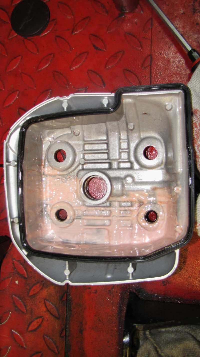

hola
je prend ce post un peu tard pour la mayo complétement normal sur des moteur refroidi par air et huile
condensation froid (trés) chaud....sur des liquides ça ce voit moins mais ça doit disparaitre aprés 30' de roulage
le couvre culasse de mon ancienne Guzzi stelvio
