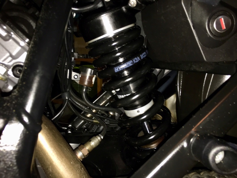

Amortisseur démonté en environ 1H .
Simple :
-Déclipser les deux connecteurs
-Desserrer les 2 vis (Haut et bas) Alen 12mm
Plus délicat :
Déboiter le bas de l'amortisseur n'est pas facile car les bagues de la fixation basse sont ajustées serrées donc il faut forcer un peu sans rien abimer.(démonte pneu ,gros tournevis ,barre de bois ,maillet...) .
La suite c'est l'échange du ressort .Il faudra un compresse-ressort et ça devrait aller vite.

J'ai du aller chez un spécialiste pour le remplacement du ressort ,car il faut le bon outil.
Suspension Sport (dans le 68) m'a fait ça en 5 minutes.
Remontage :Il faut sortir un peu la bague gauche du bras en la tapant proprement ,le reste va bien.Tubes de fourches à -30mm.
Verdict statique :bien j'ai gagné 20-25mm ,soit la hauteur supplémentaire de la selle PP.La moto est un peu plus droite sur la béquille latérale ,mais ça va (pour l'instant).
Verdict dynamique :Il neige

Premier tour :
Génial avec 1m71 ,pas de soucis avec la selle PP ,un pied bien à plat ou 2 pieds (avant des pieds à plat) et avec la selle d'origine c'est royal ,croyez moi ça change la vie des petits...
En dynamique ,on a l'impression que la moto est plus vive et plus facile ,plus maniable donc ;mais ne serait ce qu'une impression ?
Pourquoi pas étant donné que le centre de gravité est abaissé .
La béquille va en général bien .Si besoin on peut lever un peu la moto pour avoir une meilleure posture.
Positif donc cette histoire ,pas de regrets.

chouchou a écrit:Alors là vous commencez à m’interesser de plus en plus, mais je ne voudrai surtout pas perdre en qualité dynamique lors de conduite à gros rythme.
Perdre en Qualité dynamique => C'est plutôt l'inverse ,après mon premier essai il me semble
![Ressorts progressifs Hyper Pro (kit d'abaissement) - Page 3 805827](/users/2811/10/76/85/smiles/805827.gif)
Le seul risque c'est de frotter plus vite en conduite sport
