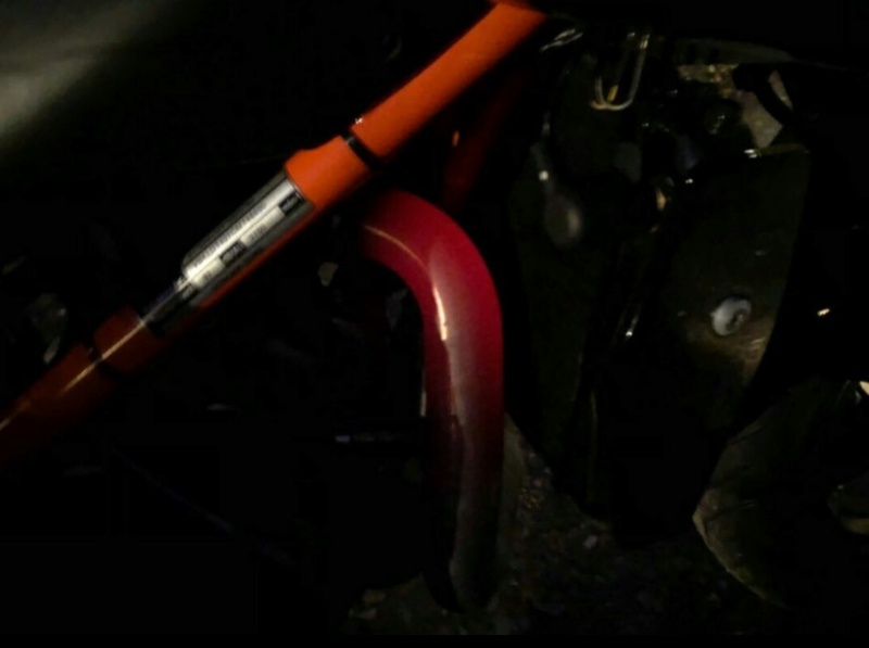

Message par PIERRETCR Mar 30 Jan 2018 - 9:36
690 duke qui cale, carto ? 40239510
Meme a ce point ? :/ (bon il faisait nuit mais quand meme ! c'est rouge vif)

Message par palero Mar 30 Jan 2018 - 10:02
La rougeur de ton coude d’échappement est ANORMALE 690 duke qui cale, carto ? 805284
J'éviterais de rouler avec ce problème.

Message par PIERRETCR Mar 30 Jan 2018 - 10:07
En roulant la moto ne chauffe pas, le collecteur n'est pas rouge.
La photo à été prise de nuit apres un trajet d'environ 80km puis quelques minutes au ralenti, de jour on ne vois presque pas.
C'est grave docteur? :(
