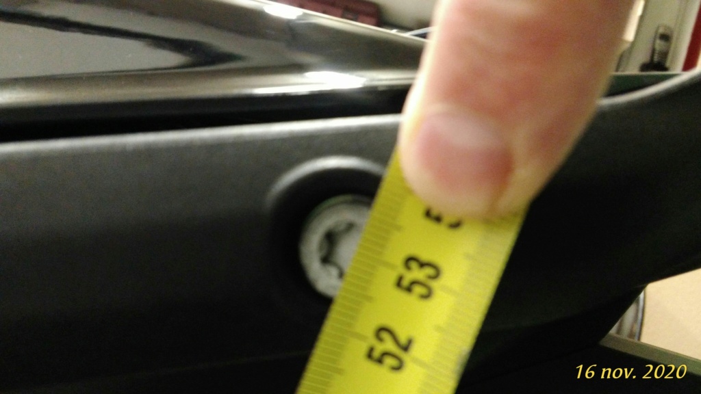

@saym: Je m’aperçois que tu as aussi l'option réglage assiette sur l'amorto, à l'occase et avec un repère identique si tu peux me donner une mesure pour l'arrière pour comparer...
Donc sur le Bo et mesure boulon haut... 53 cm

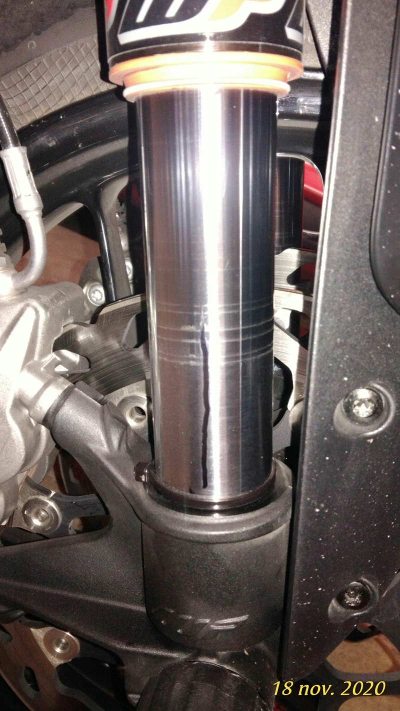

La fourche pour ma part, pas de "strie" sur le corps pour la précharge comme sur la photo début de post, , un style "vis sans fin" le corps ne monte ni ne descend au réglage, il faut compter les tours... Idem pour toi?

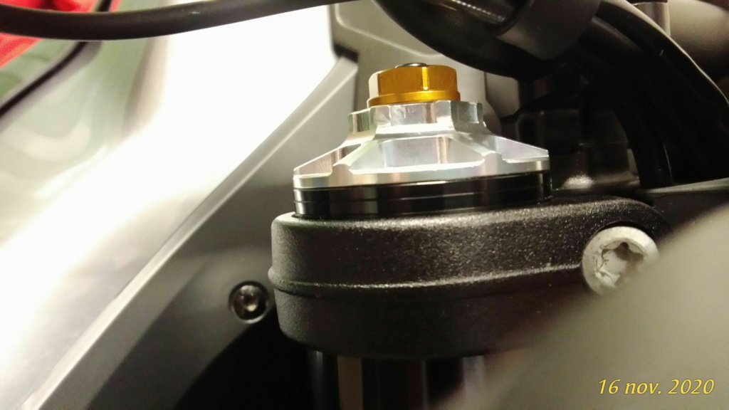

Pour la position des fourreaux dans le té de fourche, tu es effectivement 1 anneau plus bas que moi. C’est ce que j’avais en tête d’essayer pour gagner un peu en vivacité car mon réglage hydraulique est parfait pour coller aux routes dégradées mais il m’a fait perdre un peu de scalpel...

Pour le coup je te confirme que 2 c'est hauteur origine, j'étais passé à 3 avant le kit Andréani...
Prise de mesures en statique Vs stock: 1 cm de plus avec mon réglage sur le plongeur de fourche, 1 cm de moins repère poignée arrière.

Pas de stries non plus.
55 cm, je suis remonté à fond.
A l’avant, 2ème anneau en non 1er.
Donc mon idée, baisser à 3 anneaux.

Du coup moto devenue un peu paresseuse, moins vive, ce qui est normal.
En descendant l’avant j’espère regagner un peu de peps sans perdre sur ce que j’ai gagné par ailleurs.
Pas touché aux précharges qui ont été réglées en usine par rapport à mon poids.
J’ai volontairement mis des réglages très softs pour passer à fond sur le défoncé sans subir.
Light is Right
saym- Administrateur
- Votre Moto : 790 Duke 2018 & 1290 SDGT 2016
Messages : 9003
Humeur : 790 attaque !
Re: Suspensions EMC
@saym a écrit:J’ai volontairement levé l’arrière pour pouvoir sortir le pied sans racler...
Ok. J'essaye de comprendre par rapport à mes réglages et réaction de la moto...
De ma compréhension pour la maniabilité, moins l'avant est précontraint et freiné et plus l'arrière et levé et/ou précontraint, donc c'est en effet le sens tes réglages...
Tu cherches plus un comportement style Hypermotard ( Nuda ) ? De mon coté je ne sorts pas du tout le pied façon SM donc...
Pour la fourche j'ai eu un retour commentaire d'un membre que EMC ( lui ) aurait conseillé de laisser une "chambre d'air" de 120 mm au lieu de 100 mm préconisé...
Re: Suspensions EMC
Oui, oui, je cherchais à retrouver la Nuda en mieux ;-)
C’est déjà atteint, donc je regarde si je peux encore optimiser un peu.
Plus d’air, oui, pour ramener le réglage hydraulique en milieu de course et pouvoir jouer plus finement. Mais après si tu veux faire du circuit la plage de réglage risque d’être trop courte dans l’autre sens. Ce sont des choix et compromis à faire en fonction du comportement recherché... Perso mon utilisation c’est 80% de routes a chèvres et c’est là que je me fais le plus plaisir donc ma bécane est orientée vers ça. Pour les autres 20% elle pourrait être mieux, mais c’est pas ma priorité.
