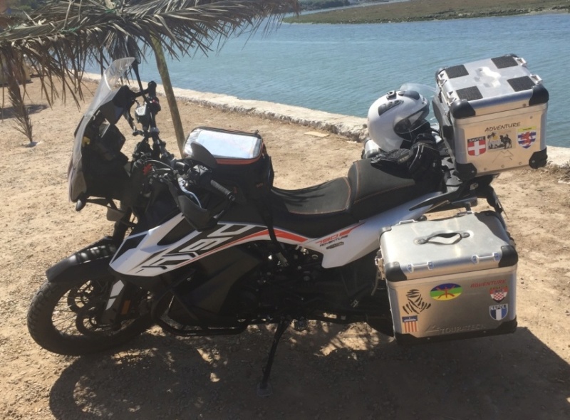

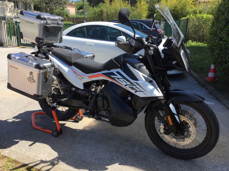

J'en reviens à cet amortisseur que j'ai remplacé sur ma 790ADV S.
Si je l'ai remplacé , c'est parce que l'original est trop raide sur les petites imperfections et à tendance à agir comme une raquette.
Car impossible de régler la détente et la compression.
Par contre sur les grosses bosses, etc.. il est tout à fait convenable pour moi.
J'ai donc monté un EMC SportShock 2 à la place du WP d'origine.
Et la c'est le jour et la nuit, un tapis volant sur les petites imperfections et déformations, que du bonheur
Dés que EMC sort un ensemble de cartouches avec réglage détente et compression pour la fourche, je pense que je l'installerai également
Voici des photos :
Moto neuve :
Moto maintenant après 10 000 kms dont 5000 kms au Maroc en septembre (sans l'EMC):
