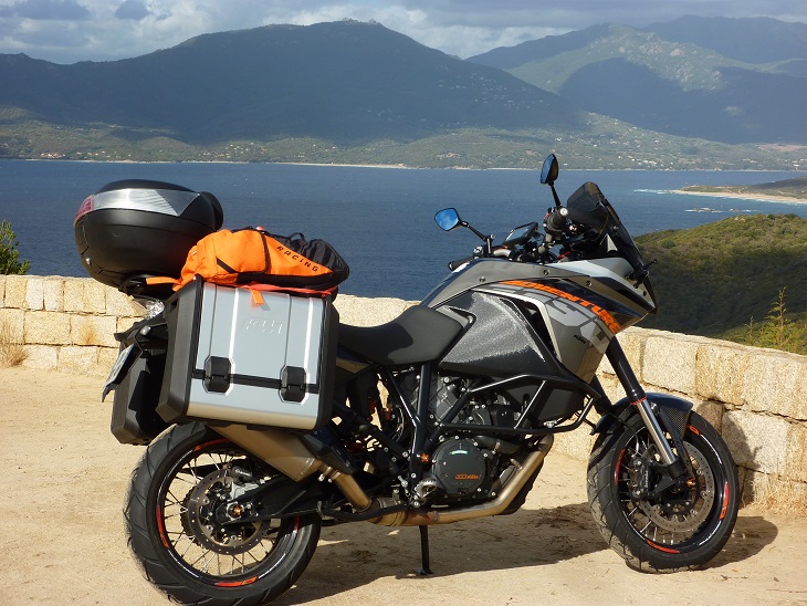

Concernant les Adventures en roue de 17 pouces à l'avant c'est ma deuxième.
Plusieurs raison m'on emmené à effectuer cette transformation. Une 1190S et une 1290S.
Je suis un nain de jardin 1M69
, ce qui me permet de gagner environ 1cm5 par rapport à la roue de 19, ce qui fait la différence.
Après avoir roulé en SMT le côté joueur me plaisait tellement que j'avais envie de retrouver cette sensation.
Alors, par rapport à la SMT tout est plus feutré malgré la modif.
Il y a aussi le côté unique et esthétique que j'aime bien et le point le plus fort est le choix des pneus orienté GT Sport. Je n'utilise jamais mon ADV en Off Road, puis pour conclure le moteur est une tuerie par rapport à une SMT tout en consommant moins et un meilleur confort surtout en duo.
Pour conclure, l'ADV quelle soit 1090, 1190 ou 1290 n'a absolument pas besoin de cette modification, pour avoir fait 1500Kms en Corse en roue de 19 et en Duo chargé, elle est parfaite comme ça.
Par contre je tiens à préciser que ce n'est pas un bricolage, j'ai passé beaucoup de temps à faire fabriquer des pièces pour le calibrage du compteur, l'ABS, le MTC, pour aligner la roue de SD, positionner les disques de frein correctement, si bien qu'aujourd'hui mon compteur présente une erreur compteur de +/-2Km/h contre +/-6km/h d'origine.

Très jolie montage
Intérêt des pneus sport gt, je comprend
Félicitations pour le boulot
L'idée de la moto unique !!!! Top
