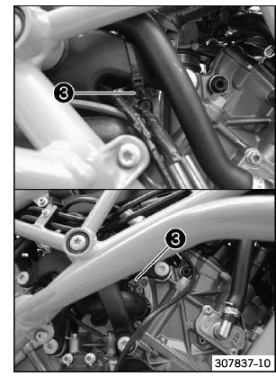

Oups !
J'ai la procédure pour la 1190 sous les yeux et il faut lever la roue avant de 50 cm !
Ensuite :
- Enlever le bouchon de radiateur et la vis de purge du radiateur.
- Enlever les vis de purge des culasses, il y en a bien
fuite au niveau des durites du radiateur... - Page 2 Purge10
- Remplir de liquide de refroidissement jusqu'à ce qu'il s'écoule sans faire de bulles
par les trous d'air.
- Mettre les vis de purge avec un joint en place et les serrer
- Remplir complètement le radiateur de liquide de refroidissement et le fermer avec
son bouchon.
- Baisser la roue avant
- Remplir le réservoir de compensation de liquide de refroidissement jusqu'à ce que
le niveau du liquide de refroidissement atteigne le niveau prescrit.
Ce doit être pareil sur le 1290
