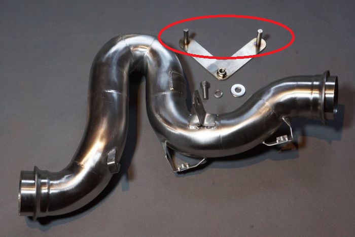

A ce sujet, sur le site ou tu l'as commandé, la photo présente un décatalyseur avec une seule tige de fixation.
Tube Bodis suppression catalyseur - Page 5 Ktsd1210
Or le catalyseur en possède 2 et sur le site de Bodis, leur décatalyseur également.
Tube Bodis suppression catalyseur - Page 5 Ktsd1211
Qu'en est il pour celui que tu as reçu?

J'ia bien reçu le décata avec les 2 tiges. Il se monte nickel et tombe au poil.
Pour les outils faut avoir une clé de 8 pour les colliers/joints du silencieux, une de 10 pour le silencieux, et un jeu de clé allen (6 pans creux).
Pour le pare chaleur je ne l'ai pas remonté, je préfère voir le décata et je trouve que ça libère bien le bas de la moto... Mais il faut du TORX d'assez grosse taille.
Une dernière chose, mon catalyseur d'origine avait du mal à sortir des silent blocks, j'ai du forcer et le bouger un peu dans tous les sens pour que ça vienne. Du coup j'ai remonté les tétons du BODIS avec un peu de graisse pour éviter que lors d'un éventuel démontage ça refasse ça.

c'est quoi la différence entre le décat bodis qui a une patte de fixation et celui qui a 2 pattes de fixation ? merci.
