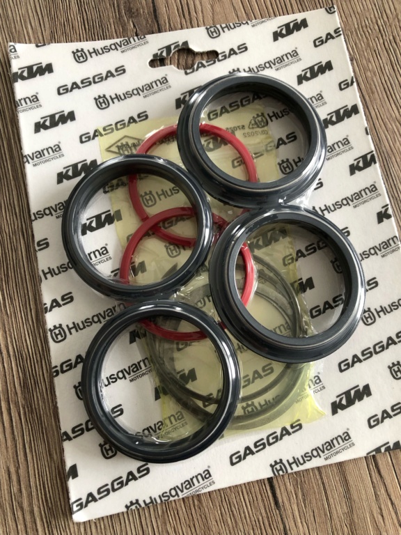

J'ai une question.
Dans le kit de joins de fourche il y a deux pièces rouges que vous pouvez voir sur la photo. Ce sont les "capteurs" d'enfoncement de fourche comme il y a sur certaine machine de cross ou enduro ?
Car je n'avais pas ça sur la mienne.
Dedans il y a les caches poussière, joins spi, bagues, circlips et ce deux pièces rouges.
Tube de fourche fendu - Page 5 Img_4618
Messages : 3046

Message par laurent73 Dim 14 Mai 2023 - 18:56
Oui... capteur d enfoncement...

Message par valdo Dim 14 Mai 2023 - 19:07
bizarre qu'il y en ait deux, normalement un seul tube est équipé

Message par chouchou Dim 14 Mai 2023 - 19:17
Merci pour la confirmation.
En tout cas je ne vais pas les poser sur le moto, aucune utilité sur l'Adventure.
Si quelqu'un est intéressé, ils seront à donner.

Message par Thierry G Dim 14 Mai 2023 - 21:32
valdo a écrit:bizarre qu'il y en ait deux, normalement un seul tube est équipé
 Sur la SDR V3, d'origine, il y a bien 2 capteurs d'enfoncement (1 sur chaque tube) de dia 48).
Je pense que c'est un kit commun pour toutes les fourches de dia 48  Tube de fourche fendu - Page 5 679266

Message par chouchou Dim 14 Mai 2023 - 22:03
Effectivement s'il y en a sur des modèles hors tout terrain c'est sûrement pour ça que c'est présent dans le kit.

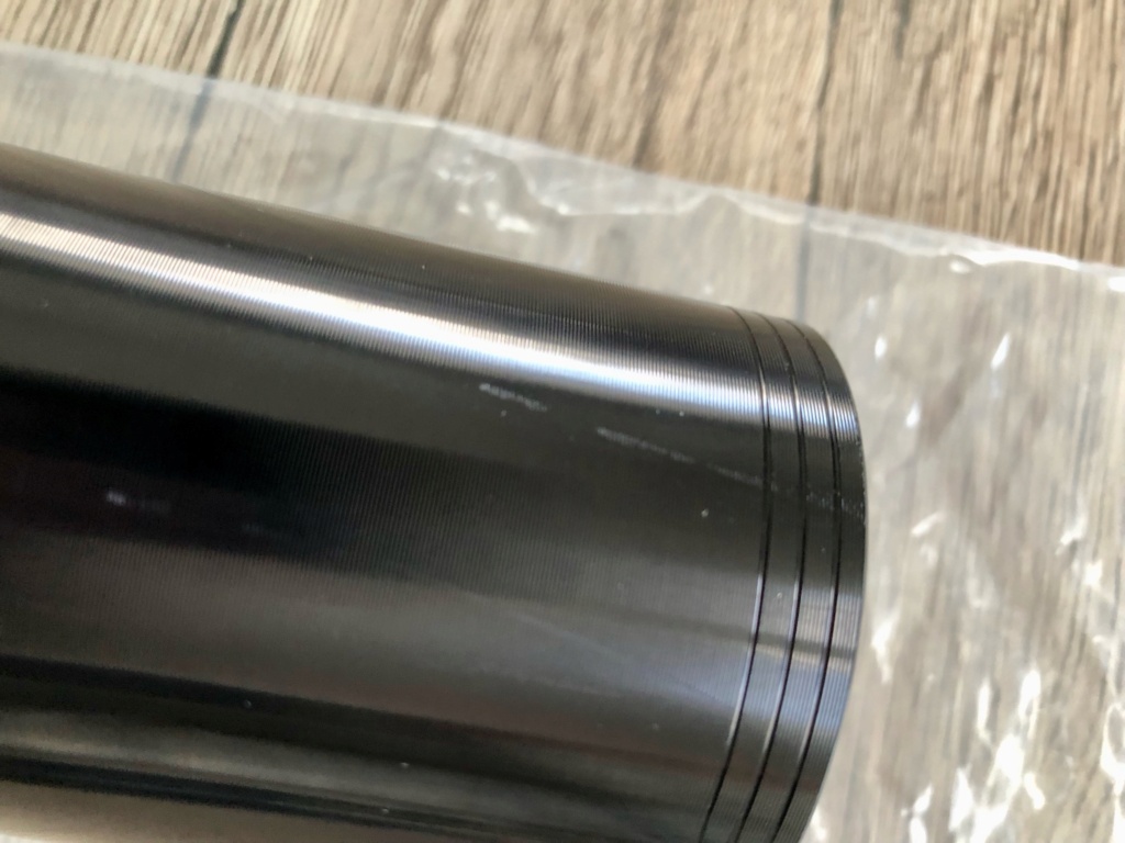

Sur le manuel d'atelier, il est écrit qu'il faut positionner les tubes au niveau du second trait. Comme vous le verrez sur la photo, je les avait positionné plus bas il y a quelques années suite au changement du ressort de l'amortisseur, par un progressif. J'avais fait cela à fin que la moto reste horizontal.
Hier j'ai les ai remis au 3ème trait, à fin de rester à quelques millimètre de la zone indiqué sur le manuel.
Pensez-vous que la fissure puisse venir de là ? Du faite quand serrât plus bas cela ai forcé dessus. Et es ce que je peux remonter les tubes dans les té comme avant ?
Encore un énorme merci à tous, pour vos liens, conseilles et soutient.

Message par valdo Sam 27 Mai 2023 - 20:25
Beaucoup trop descendus. 2 ème ou 3 ème trait max sinon tu vas guidonner

Message par chouchou Sam 27 Mai 2023 - 20:26
Non non la moto était très stable, pas le moindre millimètre de mouvement, et vu qu'avec le ressort arrière je suis plus bas qu'à l'origine, il faut bien descendre l'avant.
Sinon t'es en mode chopper 😂
