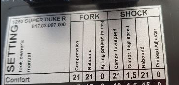

Message par ZRIC Dim 11 Sep 2022 - 9:22
Voila pour la V3.
Visser à fond de dévisser du nb de clics.
réglages suspensions - Page 25 Vis10
réglages suspensions - Page 25 Settin11
réglages suspensions - Page 25 310
https://areyouready.fr/manuels-atelier/manuel-atelier-sdr_2020.pdf
Page 191

Message par ZRIC Lun 12 Sep 2022 - 11:35
De rien.
Perso sur ma V3 je suis sur le setting Confort avec les 21 clics de partout.
Il est déjà bien sportif rien de confort :)
Je fais environ 75 kg et utilise parfois des petites routes au goudron dégradé.
J' avais besoin d ouvrir l hydraulique je trouvais la fourche trop dure sur le réglage standard.
Avec ce réglage (dit) confort il me permet de mieux passer aussi les dos d’âne.
Bref je passe mieux avec le réglage confort.
Proche de la V2 je pense suite à un ex essai.
Pour le quotidien c est le mieux à mon avis.

Message par ZRIC Ven 16 Sep 2022 - 19:28
ZRIC a écrit:Voila pour ma V3.
Perso réglage sport dit confort dans la notice KTM.
Visser à fond de dévisser du nb de clics 21 pour le mode confort.
réglages suspensions - Page 25 R10
réglages suspensions - Page 25 -3r10             réglages suspensions - Page 25 -3g11       réglages suspensions - Page 25 St10
Page 191 à 203.
Enfin une fourche qui travaille pour mes 75 kg.
Rond point et dos d âne passent au top.
Il me faudra juste ajuster un peu l arrière.

Message par ZRIC Mer 22 Mar 2023 - 19:33
J y ai retouché pour un peu plus de confort mais que sur les ressorts.
Pour mes 74kg j ai laissé l hydraulique de la fourche sur le réglage standard à 15 tours des 2 cotés.
J ai juste mis les ressorts de prétention des 2 cotés de la fourche sur -3.
Pour l arrière l amortisseur est sur les réglages hydraulique d origine.
Juste ouvert de 3 tours la molette de la prétention du ressort de l amortisseur.
A suivre ... :)

Message par zollbarr Dim 2 Avr 2023 - 9:43
Salut ZRIC,
En faisant ces réglages, tu n'améliores pas le confort. Tu ne fait qu'augmenter la course morte. En d'autres termes, tu as abaissé la moto.

Message par ZRIC Dim 2 Avr 2023 - 13:37
réglages suspensions - Page 25 6lomzf10

Message par ZRIC Dim 2 Avr 2023 - 13:38
Bonjour Zoll. Pour moi elle est beaucoup plus souple comme cela en diminuant la précharge des ressorts. L avantage dans les ronds points ou je peux la mettre plus sur l angle facilement 👍. A chacun ses goûts. L avantage des suspensions réglables 😉.
